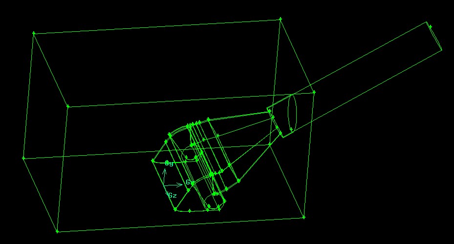

模型如下,因为模型尺寸比较大,计算区域也比较大,模型中还存在不少很小的面,请问怎么分块划分网格呢?

中间那个是啥?

这种问题太多了。分网格的一般方法是(1)画面上的网格(2)建立紧靠面的边界层网格(3)中间的用非结构化网格填上。那些所谓的网格质量,基本都是三十年前的东西。现在的CFD算法对网格质量不会很敏感。

模型有点太细了吧,不知道你需要关心到什么地步,建议你可以多插入几个平面,用split把这个区域直接切成几个部分,但是要注意不要增加太多尖角和宽度过窄的区域,然后生网格。当然size function是免不了的。不过,估计你这个算例,网格少不了。
