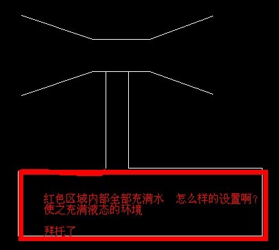

问题如下图所示,求解!
就是图片红色区域一开始就必须充满常温常压的液体------水,初始化的时候就必须有水,最好的情况是这个里面有源源不断的水!
实际上就是流体力学模型 我想模拟一下 实际上可以完全计算的
我该怎么设置呢?
拜托了 我是新手

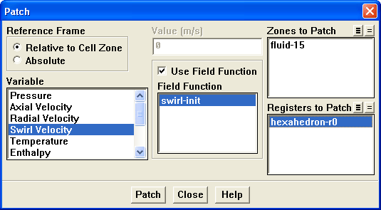

发表于 2011-9-8 13:28:13
solve->initialize->patch

发表于 2011-9-9 09:33:25
可以参考Fluent的用户手册。如下图。
在图中选定某一区域,然后设定要Patch的物理量值就可以了。
Patch常用在多相流中,对于不同相的流体设置不同的物理量。Patch可以在运算一段后再进行设置,不会使以前的结果丢失。
