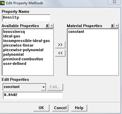

我定义了一个新材料 想给他定义密度
网上查的密度是0.8402 g/cm3 不知道是不是标准单位啊 如果我想设成840.2kg/m3呢? 所以不知道该怎么写
如图~~~
谢谢各位~
单位怎么设置???

回复 1# beike0217 的帖子
SI单位,温度用K

你可以在define---units中查看当前fluent中所有物理量的单位,还可以进行更改。
