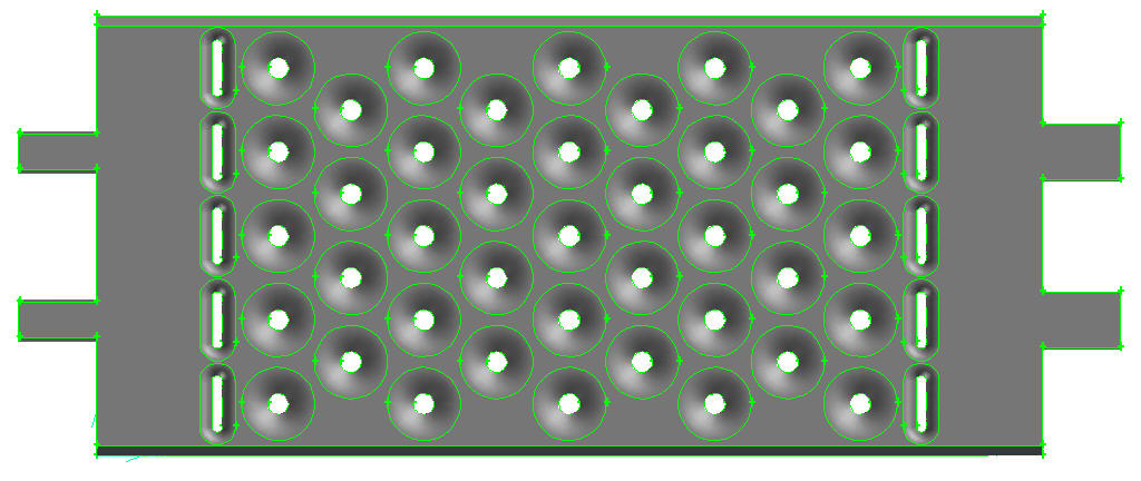

为什么mixture模拟出来的结果质量总是不守恒?我做好多遍啦,进口的质量总是不等于出口的质量,并且相差很大,明显不守恒呀,我看一本教材带的casedate文件,也是不守恒,有没有同学遇到这种情况,不论是没有相变的,还是加入udf有相变的都不守恒?夜深了,还在这奋战,求安慰!,求真相!!不论是没有相变的,还是加入udf有相变的都不守恒?见多识广的版主有没有遇到进出口质量不相等的情况?

还真没有解决,我的模型不是周期性呀,也没有周期性边界,周期性边界也不适合混合模型,我试过把能量方程去掉计算,这时候气液相的质量是守恒的,只要加上能量方程就不守恒啦,我的模型就是一个蜂窝板蒸发器,液体在模型内部流动

你这工况适合用outflow么?另外,最好在你给的图中指示一下你的边界条件是如何设置的
