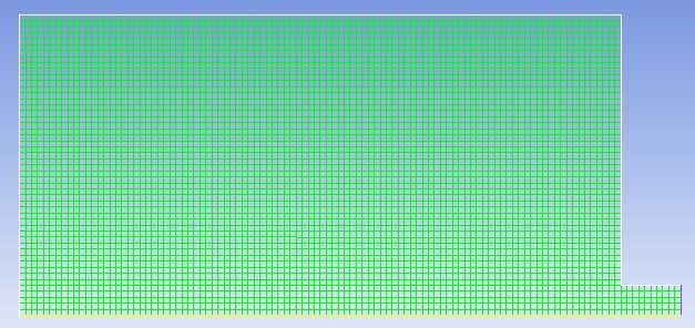

大家好,我是个fluent初学者,身边没有可以求助的人,只好求助于大家了。
物体的外形如图所示,x轴是对称轴,物体是一个回转体,中空,其实就是一个圆柱形的容器,右下角突出的部分就是气体入口。
圆柱体里面存放的是镁粉,从气体入口通入的是H2。
    Mg与H2反应生成MgH2,并放出热量。
    现在要模拟容器中的温度分布,以及反应的速度。
    其中Mg与MgH2都是固体,但可以算是个多孔介质吧,孔隙率为0.74,所以氢气能遍布整个空间。
    小问题有很多,我现在说我一个目前最主要的问题,就是模拟后容器中没有反应的进行啊。
    模型我大多是按照ansys13.0中tutorial Guide中的Modeling surface chemistry设的,用的是species中的species transport。化学反应是层流有限速率反应。
    但我和例子中有一个极大的不同,例子中所有的反应组份都是气体进入,然后发生反应,生成固体和其他产物,而我的是固体本来存在于容器内的,气体也就是氢气,进入容器然后发生反应。
    入口处也就是纯的氢气,怎样体现容器内是Mg呢,以及镁的质量,希望有处理类似问题经验的同学能帮帮我。
