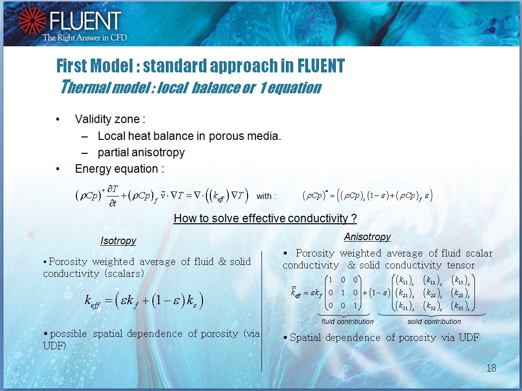

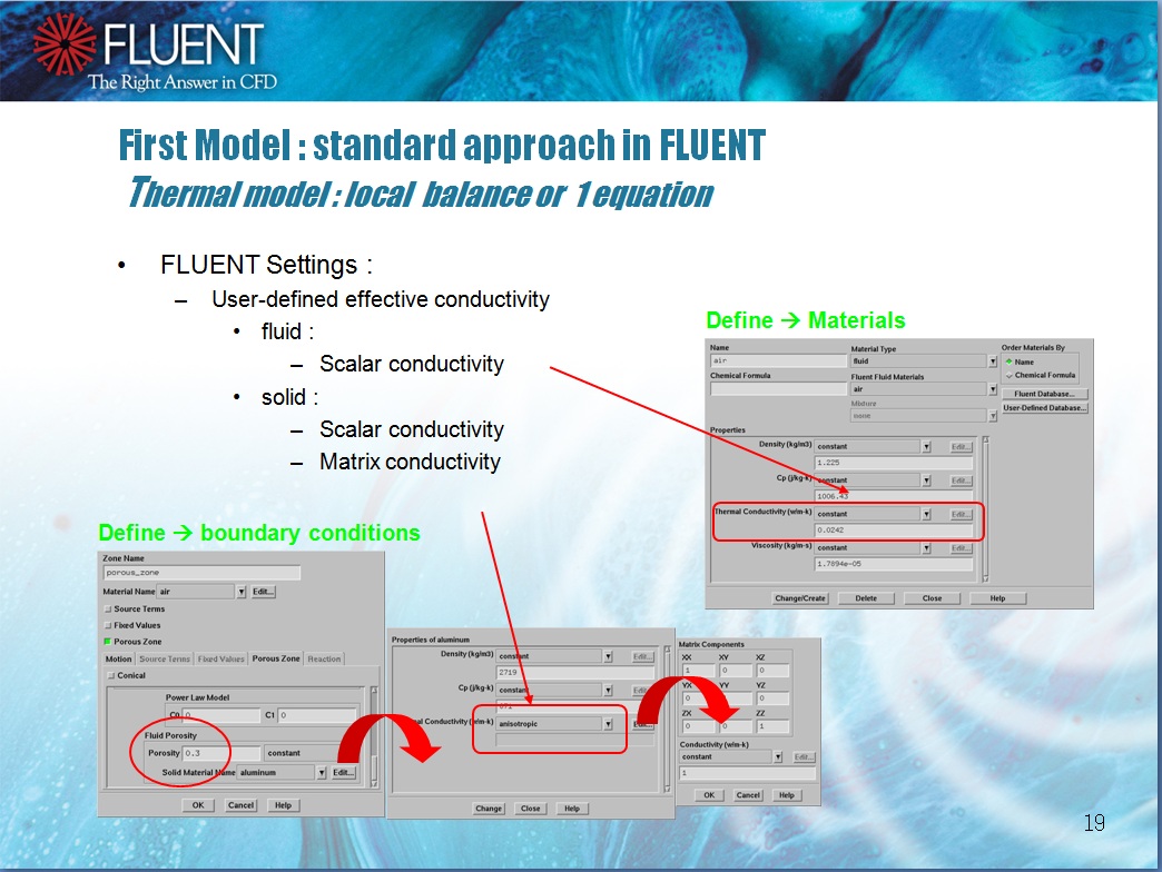

fluent中的多孔介质边界条件,流体和固体之间的换热只能近似计算导热,对流换热没有提供现成的模型,如果需要计算的话,需要自己添加。
fluent推荐两种方法实现多孔介质流固耦合换热-------dual mesh 和 UDS。
近似导热采用如下方法:

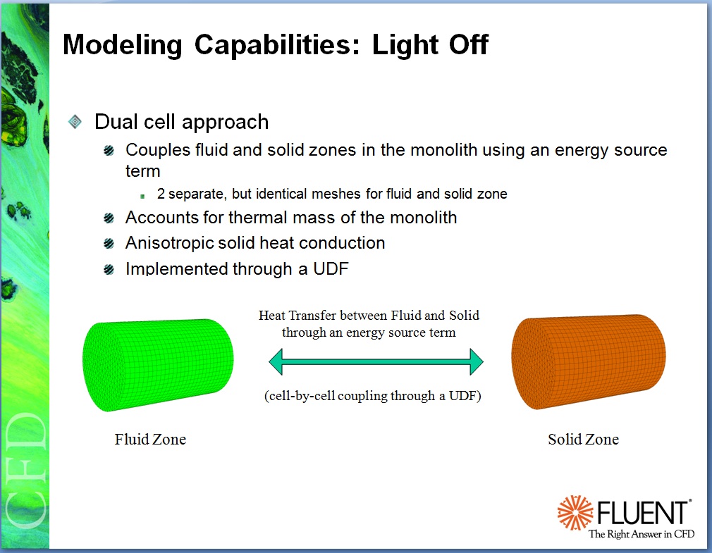

dual mesh 是将流体和固体分成两个分离的部分,通过UDF将流体和固体的多孔介质部分网格连接起来,再通过添加源项计算两者的对流换热。

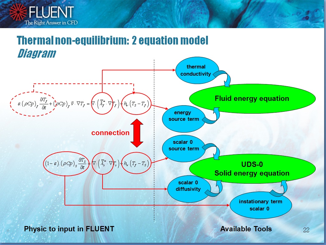

UDS 则是通过将固体温度作为一个标量添加到方程组中,通过源项计算流体和固体之间的对流换热。

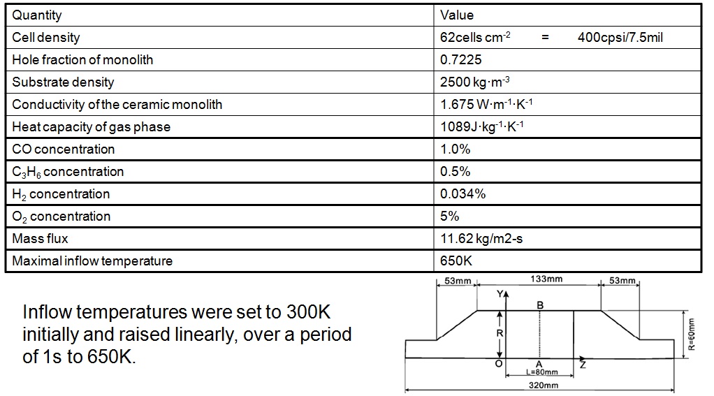

本算例计算一个汽车尾气三元催化剂在发动机刚刚启动之后,热气体进入冷的催化剂,催化剂逐渐升温的过程。
计算条件如下:

dual mesh 算例:
UDS算例:

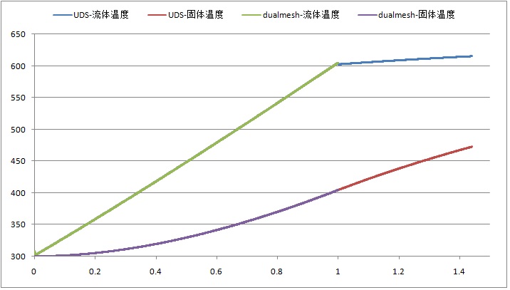

流体温度:
固体温度:
监视多孔介质中心点温度变化如下:
两者比较,两种方法得到的结果完全重合
