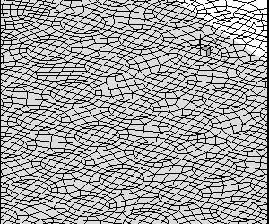

大家能画出这样的网格吗?

一个方体中有很多圆柱体,画的是结构性网格。请大家指教是怎么画出来的。

我做管壳式换热器经常采用这种网格方式,对ICEM来说,没有压力啊。
不过这个网格好疏,没有边界层,也没有用o grid对圆进行处理,

这个能叫结构网格吗?

模型很大,我没用过ICEM,据说很难。都是用Gambit画的。

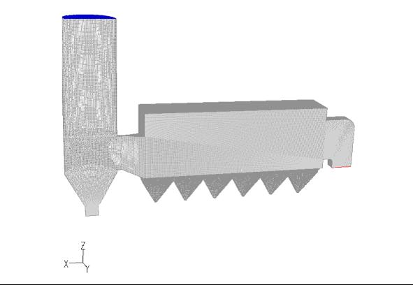

你用gambit能搞定这个几何的六面体网格吗?如果能话,很不错了。没有看错的话,你这个应该是布袋吧?
我用icem画六面体网格,最多的管子数超过1000根。

2000万以上。要是四面体的话,估计要达到相同的网格尺寸,1亿都盖不住,所以只有做六面体。

画一个周期的网格 然后复制拓扑就行了

我觉得用四边形的pave能划分出这种,然后cooper就可以了。
