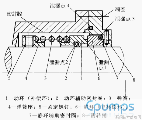

小弟接触流体分析不久,最近想做一个机械密封油膜的压力仿真分析,但是这个弹簧约束我不知道该怎么处理了,主要是动环旋转起来以后油膜厚度增大,这样会导致动环右移压缩弹簧;
工作情况:静环不动,动环转速800n /min,密封外侧介质压力1MPA,内部为大气;
如果fluent做不了的话,用ADINA怎么样呢?恳请各位高人给予指点,谢谢了

一种方案是跟FEA软件做耦合分析,还有就是自己根据胡克定力写弹簧的变形UDF(动网格的位移)。
