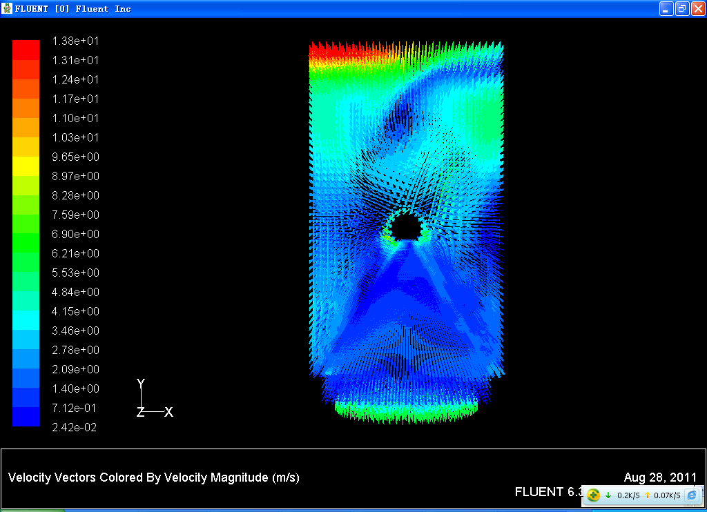

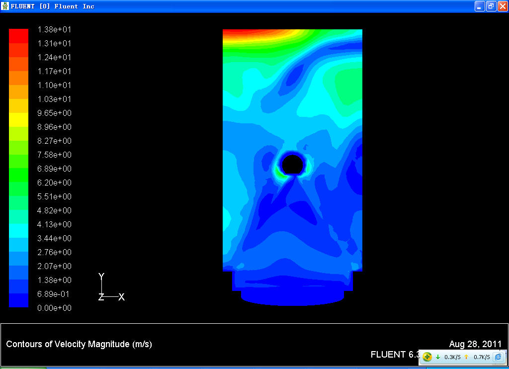

今天开一个帖子,希望高手都来帮我看下。
六面体。最下边的平面为入口平面为入口:质量流量入口。最上边为出口:压力出口。四周为:对称边界。当中的圆筒为墙。流体在从下往上留的过程中我要穿过一层多孔介质。
为什么在上部会出现一个回流区,并且出口的速度矢量都是向下的,也就是说入口、出口的速度矢量都是朝着六面体里边!这个现象明显不对。
请高手指点

知道圆柱绕流不?

圆筒下边,向左右翼型展开,中间夹角60
发表于 2011-8-29 19:59:45 | 显示全部楼层
回复 5# nlhy123 的帖子
这个结构出口离圆筒距离很短,
出口流动受上游影响,所以回流很正常,计算会发散。

计算域不够大(出口离扰动源过近),流场本身就有较强非定常特性。

我想合适的问法是
出现回流对计算有什么影响?
这个只能针对实际问题,具体分析。很多情况,回流是允许的。强行消除回流反而会使得计算偏离实际。
