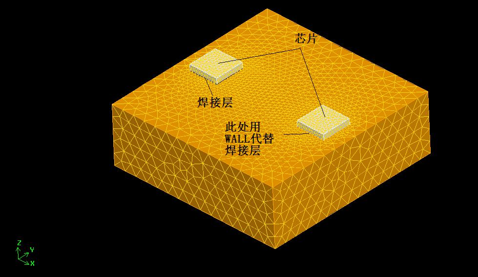

模型中有时会用到较薄的体,如导热硅脂、焊接层,划分网格时,为了不出扭曲较大的单元,必须对薄体划分较小的网格,网格数量就会增加。为了减少网格,又不影响计算精度,考虑用WALL代替较薄的体,做一个简单的算例:在一块基板上有两个同样大小的芯片(网格划分相同),基中一个芯片下方建立有焊接层,另一个芯片下表面定义为WALL(在fluent中THERMAL选项卡下选COUPLE,定义WALL的厚度与另一个焊焊层一致)如图1:白色为芯片(发热体)、黑色为焊接层、黄色为基板。
但算出的结果却不同,相差较大,请问这是什么原因,像这种较薄的体应该怎么用面代替?

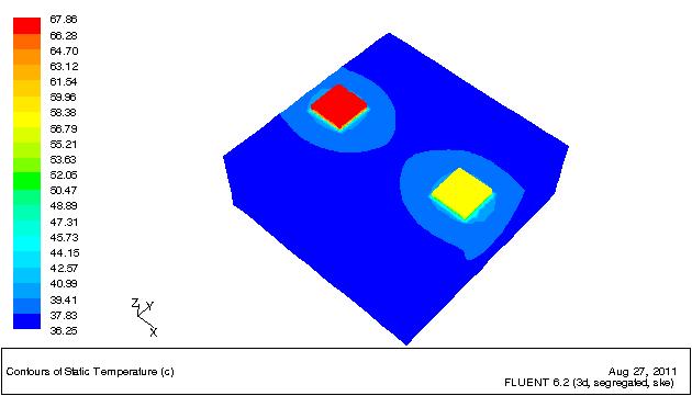

 楼主| 发表于 2011-8-27 17:48:38 | 显示全部楼层
图结
结果的图片
不好意思,不太会用插入图片

 楼主| 发表于 2011-8-28 10:46:37 | 显示全部楼层
l
材料是一样的,在FLUENT中对体和面都选择了相同的材料,焊接层厚0.3mm,网格划分为0.5,应该没问题啊,但结果就是不一样,不知道问题出在哪里?

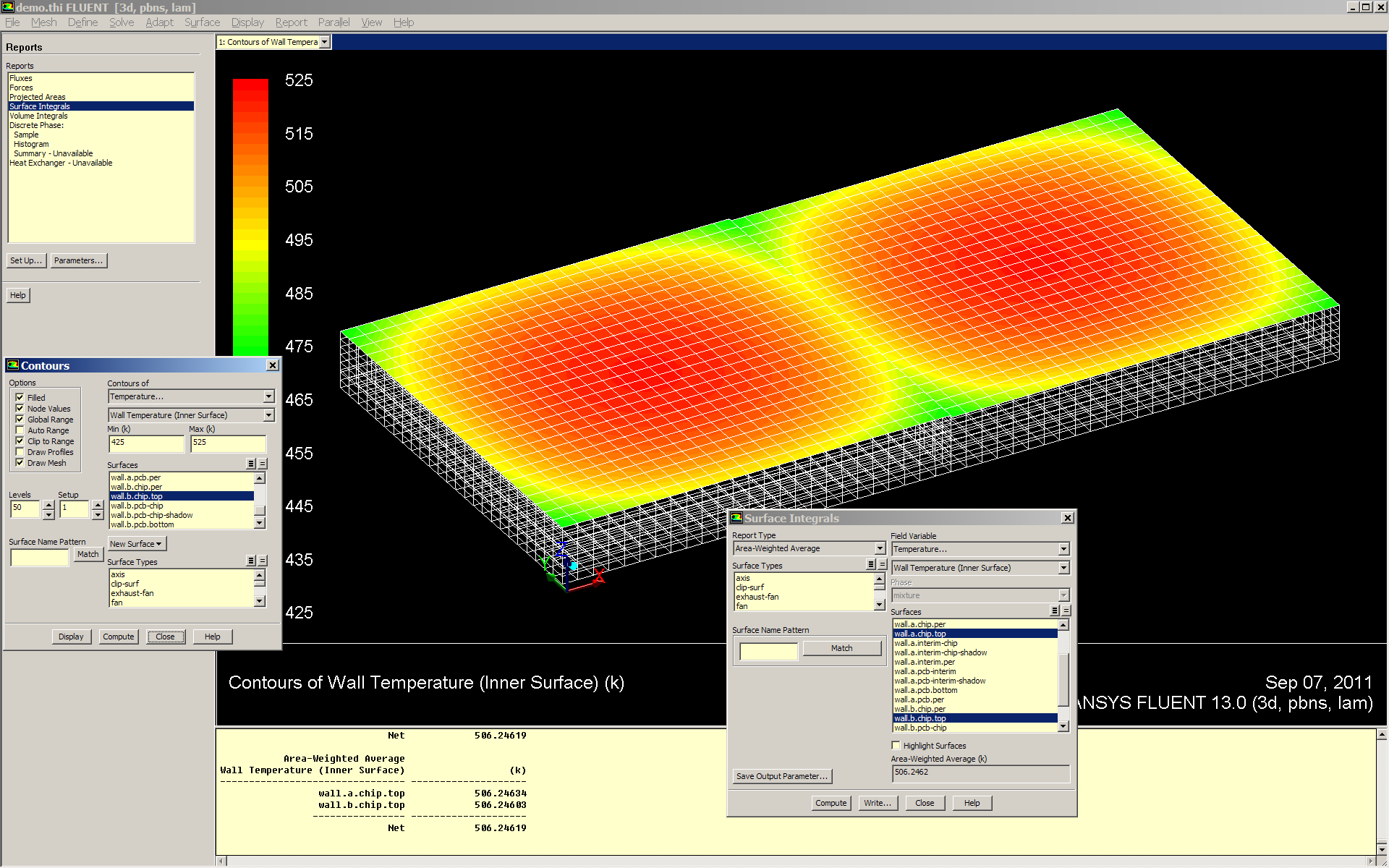

发表于 2011-9-7 23:06:43 | 显示全部楼层
我做了一个demo,直接模拟薄层与使用薄壁热阻模型的差别小到几乎到了计算机单精度数最小误差的程度。
