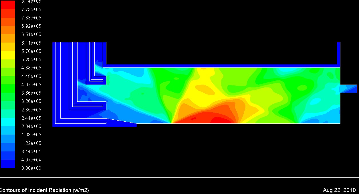

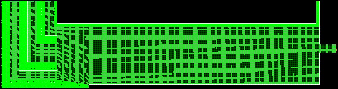

模型简单说下:左上方,网格较密的为四路循环冷却水,可能看不清,冷却水中间有隔板挡着。网格较稀疏的三路为气体进口。冷却水和气体温度都是300K。中间的气体是硅烷、丙烷和氢气混合物,两侧是氢气。右边反应腔下面中间部位有一块加热板,设置为wall,温度为1623℃,进口,我设置的都是质量进口,出口为压力入口。我模拟结果,反应腔有个漩涡,领导说不合理。我觉得是有可能的。高手们给点意见。

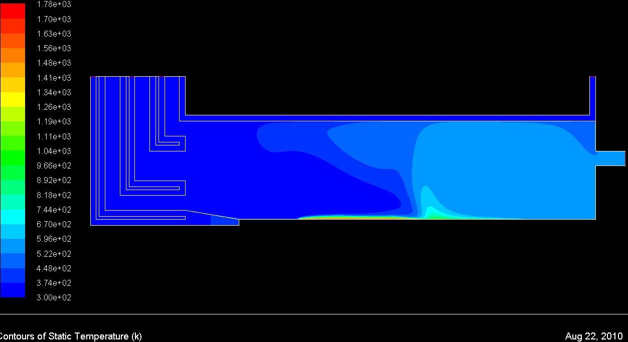

发表于 2011-8-22 11:23:58
温度
温度

发表于 2011-8-22 11:24:28
辐射
辐射

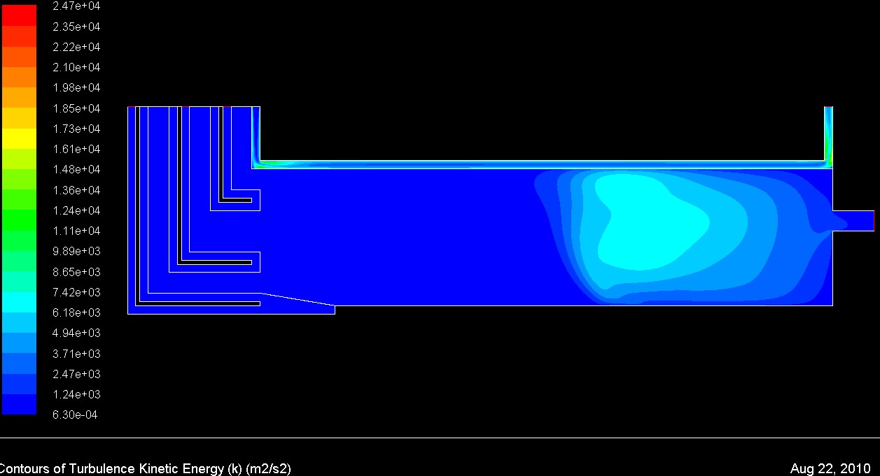

发表于 2011-8-22 11:25:17
湍动能
湍动能

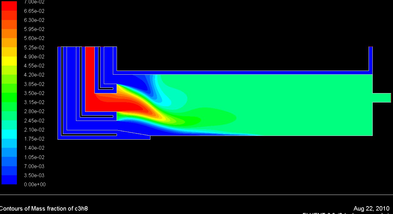

发表于 2011-8-22 11:26:33
回复 5# cuimin126 的帖子
这个是硅烷和丙烷的,一样
cuimin126
cuimin126
650
发表于 2011-8-22 11:27:19
氢气组分
氢气组分

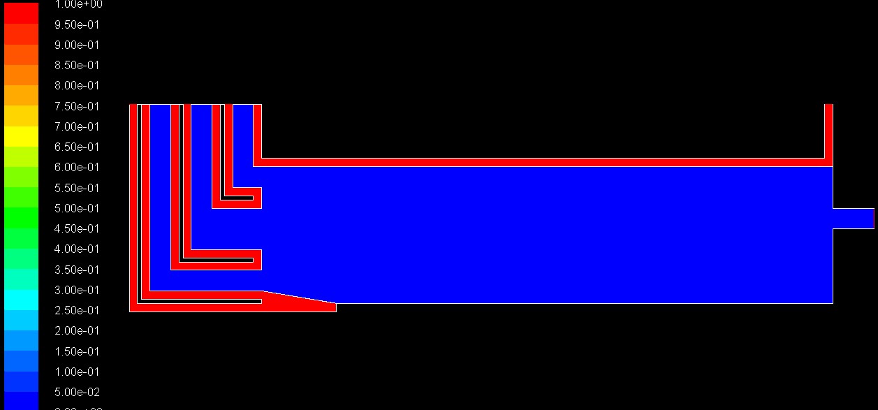

发表于 2011-8-22 11:27:50
水的组分
水的组分

发表于 2011-8-22 11:31:16
回复 9# cuimin126 的帖子
气体入口速度大约为9.34m/s,大家觉得反应腔内部有一个漩涡合理么?我计算的已经收敛了。我觉得就是这样了,领导说不对。

发表于 2011-8-22 12:11:52
回复 10# cuimin126 的帖子
个人认为有漩涡很正常,
温度算得对么?

1613
发表于 2011-8-22 13:27:32
为什么要用二维的算?而不用3D的?
cuimin126
cuimin126
650
发表于 2011-8-22 14:56:37
回复 12# 2005011lcj 的帖子
首先计算资源的问题,现在电脑计算已经非常慢了。我说用3D算,领导说2D足以。那好吧,我很无奈,没有好的计算机,只能算2D了。

发表于 2011-8-22 14:57:43
回复 11# seaharrier 的帖子
我也觉得有漩涡很正常。温度场和流场紧密相连,我个人觉得没有什么不对的。
