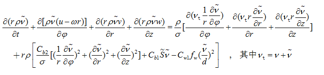

楼主你好,我想了解一下你用的SA湍流模型的Steger-Warming的公式,我用这个公式算的结果只是对涡黏系数的输运,并没有产生湍流,谢谢
 楼主| 发表于 2011-8-26 16:47:30 | 显示全部楼层
采用的如图相对圆柱坐标系下的改写方程,左边实际上与连续方程形式一样,通量分裂格式就是多乘个涡粘性输运量,右边和动量方程一样处理,有什么问题敬请指出
