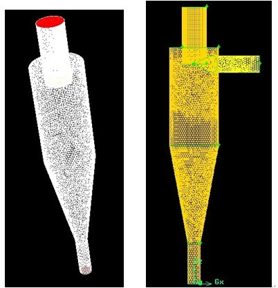

我在gambit中建立旋流器模型,之后分割为几个部分进行网格划分(当然在进行体分割的时候选中connected),包括溢流口、主体和进口三个部分,但是在FLUENT中只能显示部分网格,进口部分的网格全部不显示,是哪里出了问题?
gambit和fluent中的网格显示见附件

那部分没有划分成功体网格。在gambit里面注意看一下。

进口的体网格没有画好,只有面网格~~

深黄色部分的是体网格,亮黄颜色部分是面网格。很明显你的模型中入口管道只生产了面网格,没有生成体网格。面网格与体网格是不能同时导出的。

还可以这样辨认网格啊,谢了 (*^__^*) 嘻嘻……
