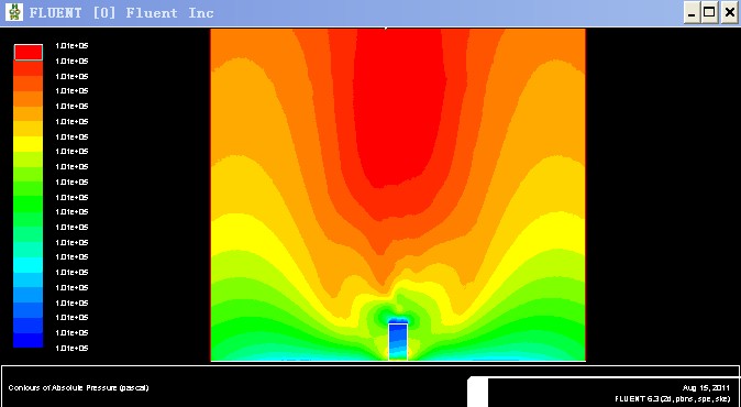

大家好,我现在做的是一个燃烧的计算,计算结果显示的压力图就像上面一样,图的压力分布挺好的,但是为什么压力数值显示都是一样的1.01e5?这是怎么回事啊?
发表于 2011-8-16 21:50:04 | 显示全部楼层
因为你压力变化相对于原来压力太小了,数值没有显示而已,你可以试试加大压降就可以显示出来了

回复 3# 331278981 的帖子
其他量什么情况,是否正常
发表于 2011-8-21 09:18:41 | 显示全部楼层
两个建议:
1 增加有效数字位数:display -> colormap。
2 显示表压力,不显示绝对压力。

发表于 2011-8-21 14:00:26 | 显示全部楼层
回复 7# 331278981 的帖子
流场压力变化多大,
如果绝对压力不明显,可以用相对压力表示。
如果计算没问题,那你的问题也不能算啥问题吧

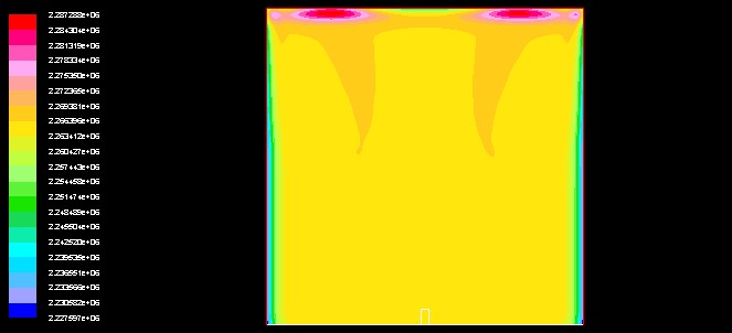

2 显示表压力,不显示绝对压力。
大哥,你看下我这个辐射是怎么回事啊?中间是个油罐,周围是40m空间。怎么整个辐射基本没有什么变化,这肯定不对啊,不知道怎么回事,我的油壁面是couple,internal immesity我设置成0.005,壁厚是0.05m。但是结果太不敢恭维了,其实我是想壁面采用mixed的。但是没有这个选项,在gambie建模的时候如果选取connected在闯将wall的话,fluent自动给采取coouple,但是不选择mixed壁面是两个面,然后我设置两个面都是wall。结果计算就出现这个情况,请问这个是什么问题啊?我记得以前做辐射的时候没有这个情况啊,大哥给帮帮忙啊!而且压力的变化波动也很小

六哥,给我看看辐射好不好?呵呵,这问题不知道怎么回事,我材料的吸收率反射率也都设置了
