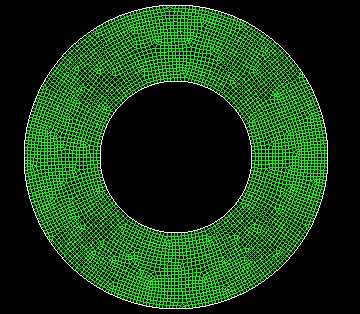

大家好,我仿真的模型见附件。是一个环形区域,内外边界以一定的角速度旋转,研究壁面旋转对中间流体内物质的影响。根据fluent帮助用动参考系方法实现旋转,应当把流体区域设为moving reference frame,指定旋转速度;再把壁面指定为moving wall,绝对速度为0.但这种是在研究流体旋转碰到壁面时的影响吧?
   我所研究的流域环形壁面是主动旋转,流体被动运动。那么这个是不是设置应当正好跟上面相反,成了壁面moving wall,指定转速。流域静止,速度为0就可以?
   此外,我还用了加载运动边界Define—Profile—Read,读入事先写好的旋转控制文件来仿真。但是结果和以上两者均不一样?出现了三种不同结果,我觉得应当是会和上面一种一致才合情理。
   所以,我比较困惑,对于我的模型以上三种那种方式正确?还有加载动边界与这的区别在何处,为什么结果不一样?
   还请大家赐教~谢谢~

这个你不计算出结果了么,你自己分析下哪种方式可靠啥?
