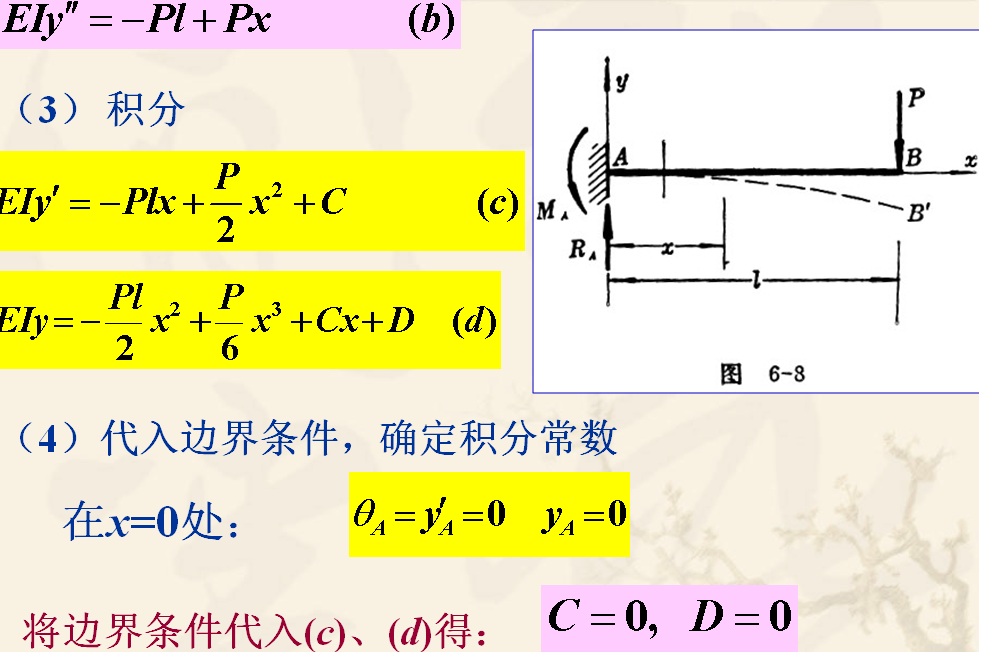

这个帖子呈现的是流动导致悬臂梁的变形,用到的知识如下:
理论知识
理论知识

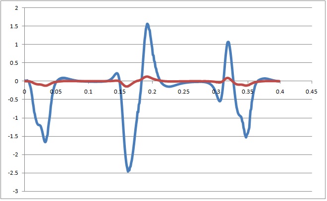

悬臂梁上y方向受力和力矩:
