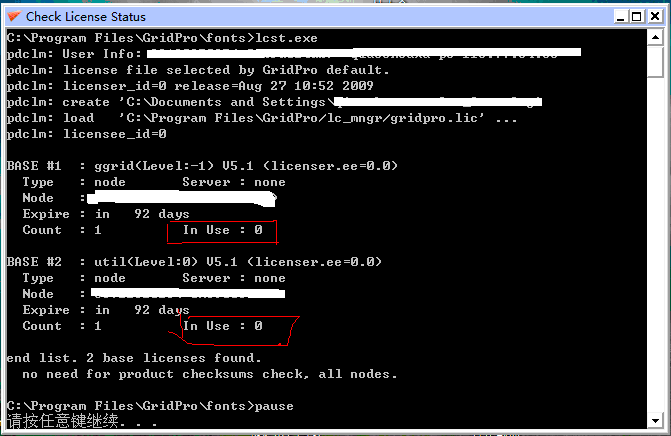

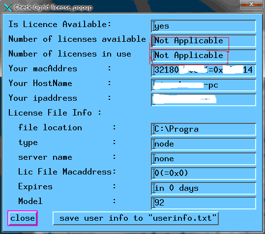

今天收到试用license,拷贝到指定文件夹中后,还是不能生成网格。见下图,谢谢各位!
 楼主| 发表于 2011-8-14 09:59:01 | 显示全部楼层
试用版不能生成网格吗??

你装的可能是32bit的4.2版本   系统是64bit的  这个版本在64bit下   会乱检测mac     导致你的license文件与mac地址不匹配
 楼主| 发表于 2011-8-18 13:00:10 | 显示全部楼层
问题解决,用无线网卡的mac重新申请的license,可以用了
发表于 2011-8-18 17:00:45 | 显示全部楼层
回复 5# qsx4881 的帖子
用check lic status检测出来的mac是什么就用这个mac地址申请license即可
