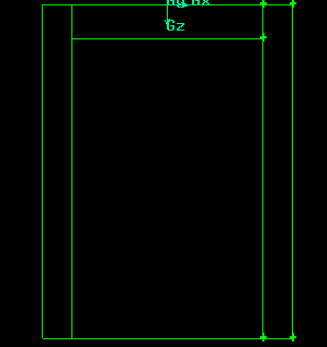

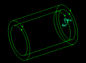

如题,这两个操作的区别是什么呢?我这个图是大圆柱体中间有两个同心的小圆柱体,我想要小圆柱体为一个区域,大圆柱体与小圆柱体之间的圆环为一个区域,这样的话该用哪个命令呢?该选择里边的retain,connect之类的么?还有中间那两个小圆柱体之间的交界面,在设定边界条件的时候用设定么?

你是用来耦合的话,用split 下面的 connected,这样 分割之后就是中间有一个 交界面了。划分网格的时候是 连接在一起的。
如果是分开的话,就abstract 和 split都可以
