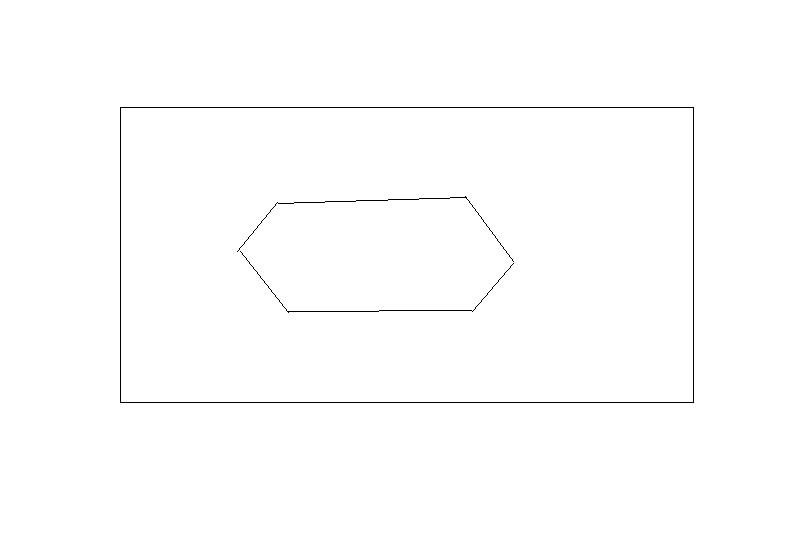

算外流场,类似这样的二维计算域要怎么建呀。
foreverchenpeng
foreverchenpeng
454
发表于 2011-8-10 09:34:59
先把二维想像成三维,即每个线段都是一个平面,在3-dim模式在作图,然后把模型视角调整到你那个图形的样子,将3-dim转换成2-dim,即可。
