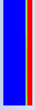

模拟油水分离旋流器不久,开始模拟很难分离,后来这个模型,出现了很好的油水分离,可惜越往底流口分离越好,最后,油都从底流口出去了,请各位帮忙看怎么解决?谢谢。
2D,Eulerian, RNG k-e,
入口:切向速度
溢流口:速度
底流口:outflow
这是底流口的油水分布,红色为油,分离的很好。

发表于 2011-7-31 09:35:39
油比水重吗?
fire
fire
34
发表于 2011-8-1 08:59:48
油的密度是850,比水轻。模型是二维轴对称,左侧(旋流器的外侧)是水,右边(旋流器的中心)是油。

发表于 2011-8-1 09:35:18
回复 1# fire 的帖子
我谨慎的怀疑你这个结果是一个初始流场结果,而不是一个模拟出来的结果。

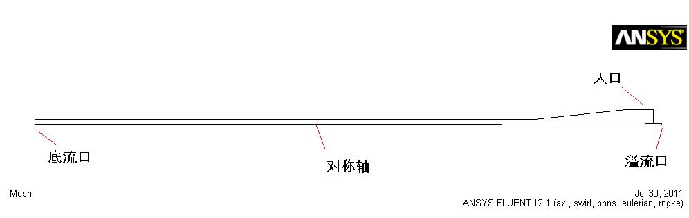

发表于 2011-8-1 09:47:58
你应该把旋流器的结构示意图贴上来,毕竟,很多人不是像你一样熟悉旋流器,就像我告诉你slab coil你一脸茫然一样。然后把计算结果清晰的贴出来。另外,对你贴出的局部云图很奇怪:你是不是初始化的时候就是这个样子的?为什么很长一段都完全没变化呢?

发表于 2011-8-1 16:09:00
这是旋流器的整体图形:

发表于 2011-8-19 15:46:59
稳态还是非稳态,是什么模型?VOF还是混合?
高速旋转吗?
