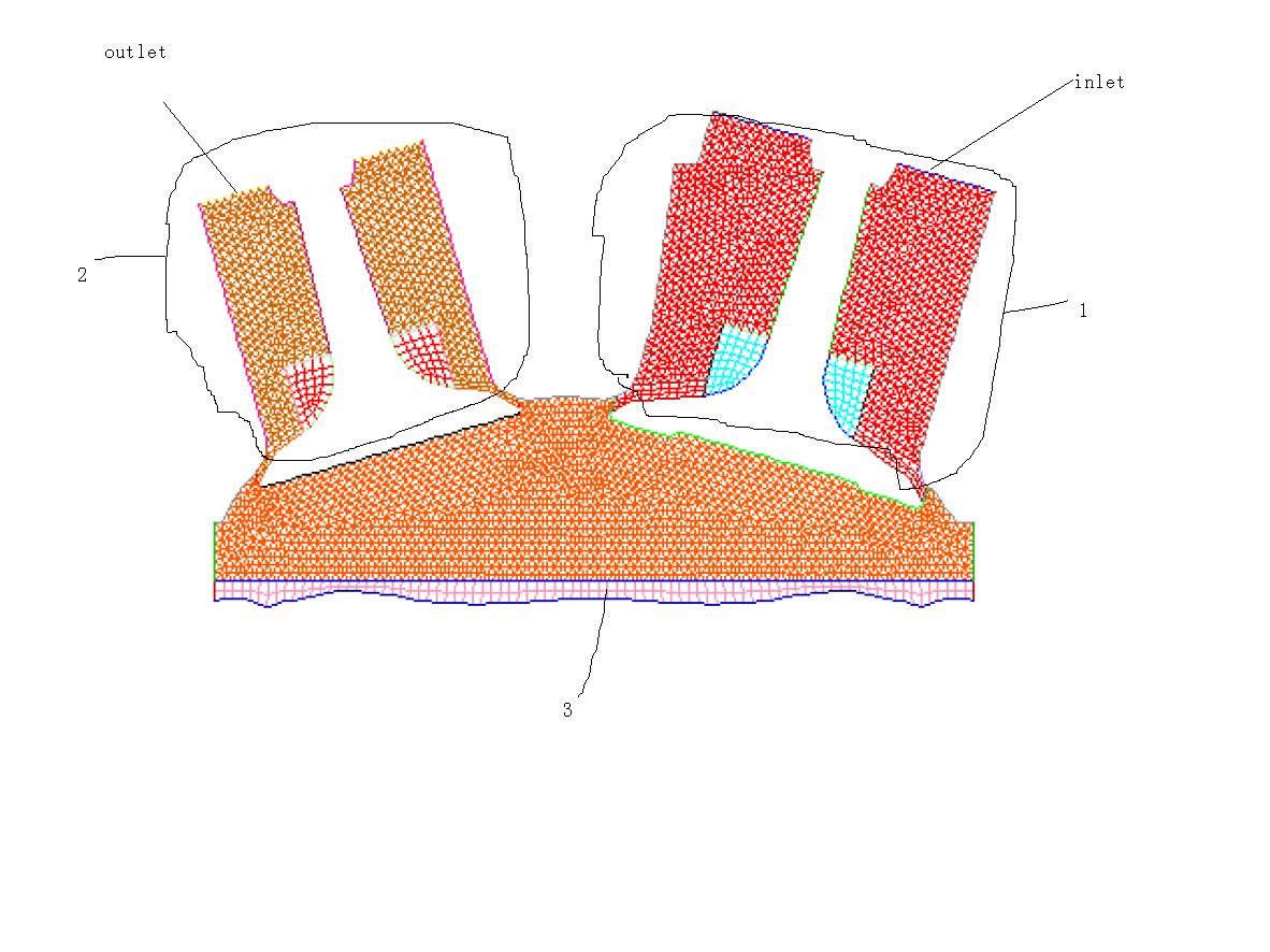

我想问的是有关边界条件的设置方面的,我是做发动机的,因为现在是电子气门,所以,在刚刚开始的进气冲程,进排气门都是关闭的,再具体点儿,0-7ms,所有气门都关闭,只有活塞往下运动,气缸容积增大,7-18ms,进气门打开,进行进气,然后所有的气门都关闭,进行压缩、作功,大约60ms后,排气门打开,进行排气,想问下,我在开始计算时,该怎样设置边界条件呢?
    我开始设置压力入口和压力出口,可是,从开始计算就一直出现回流
    主要是在开始的前7ms,没有工质的流入和流出,只相当于是封闭容积的扩大
   也想先设置成wall,7ms后再换成压力入口,这时虽然没有回流,可是,现在又出现 turbulent viscosity limited to viscosity ratio of 1.000000e+005 in 2 cells
    我该设置怎样的边界条件呢?
  谢谢了,希望高手能够给予指点.
如图所示:其实我现在相当于分成了三部分容积,1、2和3,现在1、2两部分容积不变,但都与3不联通,3的容积在扩大
