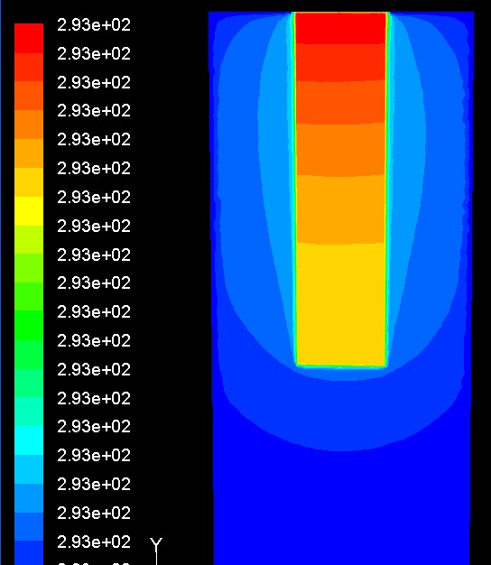

求助:散热器翅片温度场怎么一样

发表于 2011-7-22 16:47:37
模拟散热器一个翅片散热情况,可温度没有变化,那位大侠看看,什么地方设置错了。如图:

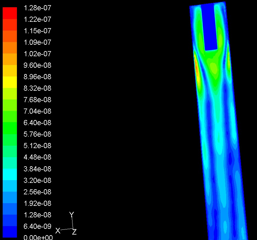

速度场
速度场如图示:

发表于 2011-7-22 19:21:01
速度那张图单位是什么?数值太小了。
速度小,换热系数就小,热流密度就小,温度梯度就小。

152
发表于 2011-7-23 16:22:58
就是进行的自然对流模拟,得出的结果就是图中这样,是哪里设置错了么?

发表于 2011-7-24 16:18:03
自然对流速度这么低么,

发表于 2011-8-10 21:42:27
回复 1# yulu 的帖子
我也在做自然对流的模拟,也出现过这种情况。你试试把热源的发热量增大。

发表于 2011-8-15 14:39:43
边界条件有问题
