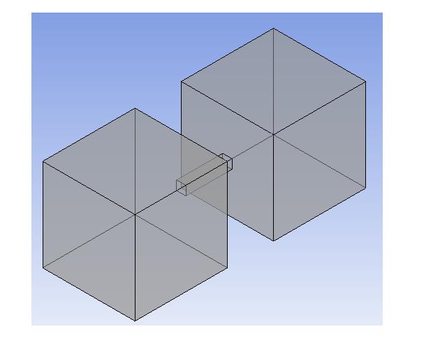

碰到了一个问题,向各位请教一下哈。关于CFX多组分模拟初始化的问题。
如附件所示,有两个连通的容器,一体化生成网格。在初始情况下,一个容器内充满着空气和氢气的混合气体,浓度沿高度会有变化,而另外一个容器则充满着空气,没有氢气。
现在的问题在于如何进行初始化。如果采用CFX提供的一维插值函数,则在定义容器1内混合气体各高度浓度分布的同时,也会将容器2定义为与1相同的浓度分布。而采用三维插值函数,
我感觉需要插入的数据点很多,感觉会很繁琐,或许是我自己不会用三维插值函数的缘故吧。
版上各位有什么好的建议么?谢谢!!
