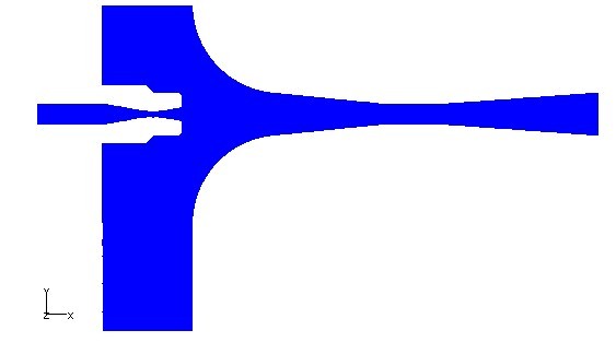

请教一下高手,我做的三维管内可压缩气体流体模拟,我用的压力入口与压力出口,为什么模拟收敛之后,出口处速度很大而入口处速度为零呢?
还有就是压力入口那个静压的问题,不是说入口为亚音速的时候可以不考虑吗,但为什么我添为0,提示无法计算,什么温度问题出错,是怎么回事呢?
请高手一解小弟疑惑,先谢谢了!

进口速度为0不知道怎么回事,最好贴图看看你的结构。

回复 3# seaharrier 的帖子
图片截图那个是我用的模型,为三维的中心截面。左端为压缩气体入口,压强为0.6MPA,下方为吸入气体入口,右端为出口。也就是射流泵。为什么我用的压力入口,压力出口,为什么模拟收敛之后,出口处速度很大而入口处速度为零呢?是什么地方的一个细节我没注意到,还是边界条件选用的根本就不对呢

回复 5# gerui211314 的帖子
你的问题是典型的引射,而且是两个laval喷管,给压力边界条件比较好,计算的时候把收敛因子都调小。
软件默认的operating pressure是1个大气压,要注意这点。
入口给定总温总压,出口给静压,
入口的静压是估计值,准确值要软件计算得到。
这个估计值对fluent很重要,相当于给进口速度初值。
另外要注意你的laval喷管要能够充分膨胀,这是设计好的。

回复 6# seaharrier 的帖子
谢谢您的帮助,我的入口气体为0.6MPA的压缩气体,我给的估计值是0.5MPA,初始的速度计算机给的为140米每秒,和用伯努力方程算出来的差不多,可为什么模拟收敛后,速度图上的入口速度只有50多米每秒呢,怎么差这么多呢?
同样的设制二维的可以,三维的怎么就不行了呢。我的三维模型就是用二维的直接旋转得到的,什么都没改,模拟根本不收敛,为什么呢?
还有就是书上说高速可压缩流体最好把操作压力设为零,我这种情况设为零可以吧?

发表于 2011-7-19 09:57:38 | 显示全部楼层
出口压力必须得实际值,这是流场的边界条件,不是初始化值

操作压力可以为0.
计算不准确很大原因是边界给的不合理,你这个计算虽然结构简单,但要结果准确还是比较难的,
