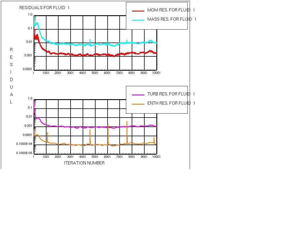

请教各位大侠,我在对流项离散格式中选择了MARS后出现了很奇怪的残差图,温度的残差线中有几处波动很大,
请教一下这是什么原因。

要从残差图来研究流动,那可能需要点天才。
可能有点非定常现象吧。可是物理的,也可能是数值的问题。

影响残差的因素很多,不仅与计算格式有关,与具体的物理问题和网格都有关系,要做这种判断第一要全面了解这些因素,第二要有一点想象力。

我的计算是定常计算,常温下的温度计算,没有燃烧,相变和化学反应,很简单。同样的模型(计算,境界条件和网格全部都一样),只是在对流项离散格式中由UD改为了MARS,残差图就出现了这种怪现象。我想知道在用MARS的时候需要注意什么吗?

回复 1# fastbb 的帖子
用的star-cd做的吧?
star-cd的mars格式是高阶格式,收敛要困难一点。
最重要的一点是,star-cd的残差显示的是最大残差而不是其它软件显示的normalized 残差,后者一般是某种平均。所以star-cd的残差本身就是非常难以下去的。

谢谢飞翔鸟大侠,确实是用starcd算的,我用UD算的时候没有这种问题,用MARS就出现了这种问题,好像还不仅仅是收敛困难的问题,温度的残差图中五条垂直线很奇怪。

回复 9# fastbb 的帖子
UD是低阶格式,收敛性本来就高。
