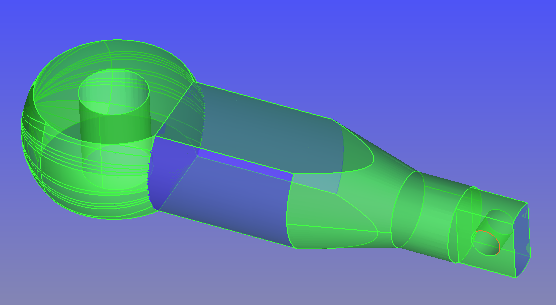

该几何文件来自仿真论坛,作为新手,我还是不会画。
会画的大侠出手吧。

回复 1# 2005011lcj 的帖子
我感觉难度在于如何把这个几何体处理干净,不然根本没有办法关联。期待ICEM高手

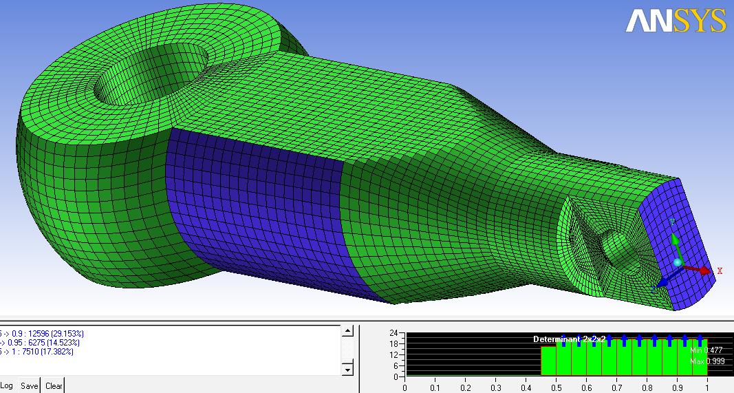

新手练习一个

回复 3# 浪子轻狂 的帖子
你都老江湖了,还新手, 。
能否把blocking文件发出来啊?你贴图我也不知道怎么分的块啊。

如下:

回复 5# 浪子轻狂 的帖子
感谢浪子兄,原来分块也挺简单了,以为很复杂,是我想多了。

发表于 2011-7-11 11:12:39 | 显示全部楼层
其实就是一个思想问题,做一些关于划分技巧的针对性练习,我认为关键在于做前的思考和做后的总结。曾有朋友问画网格的捷径和窍门,我觉得没有捷径,要说有什么窍门,就六个字:多练习多思考!

发表于 2011-7-11 14:05:21 | 显示全部楼层
网格与所针对的问题密切相关的,FEM与CFD要求不一样的。
