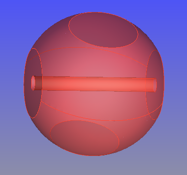

结构不是很复杂,但就是不知道如何分块。几何文件在下面,有兴趣可以下载试一试。

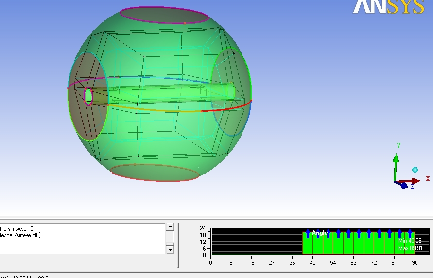

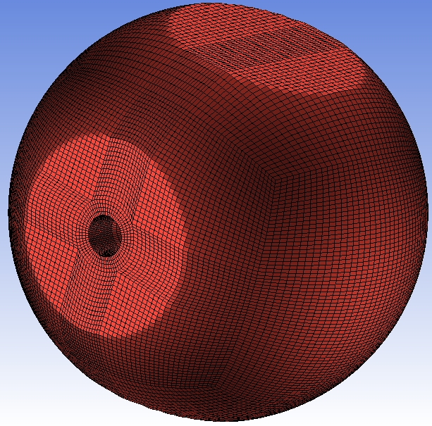

回复 1# 2005011lcj 的帖子
见图。
没有好好调网格,可以自己调一下,网格质量和夹角都可以很好。
[ 本帖最后由 飞翔鸟 于 2011-7-8 10:09 编辑 ]

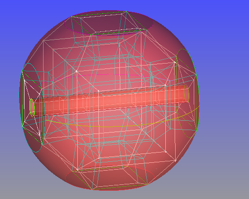

 楼主| 发表于 2011-7-8 20:13:06 | 显示全部楼层
仔细研究了一下你的分块,你的是全部打穿了的,我的没有全部打穿。质量差不多。

发表于 2012-6-27 18:22:26 | 显示全部楼层
好不容易画出来的,论坛上的高人教的。。。这个模型我想了很久了
block如果大家需要我再上传

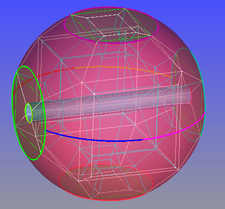

发表于 2012-7-4 08:24:57 | 显示全部楼层
也练习一下

发表于 2012-7-4 18:33:18 | 显示全部楼层
这才是厉害!四种不同的分区思想!牛人!
