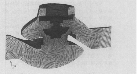

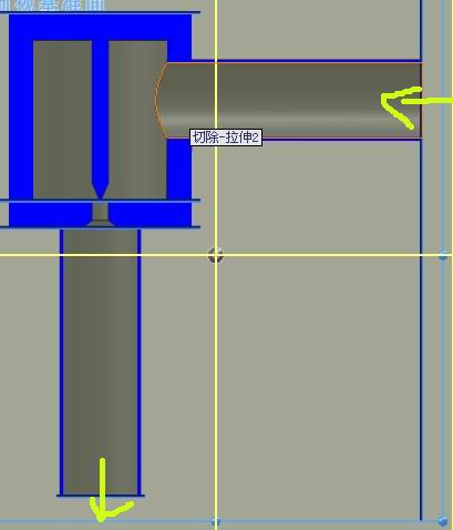

我用SW画好一个调节阀,导入ICEM划分网格,问题是网格划分区域为空腔,不能进行网格划分,请问如何让空腔部分生成几何实体?
追问:首先感谢飞翔鸟,按照你的方法我做了下,可以的!
现在我要画的网格如下图所示。附件里有iges格式文件。哪位大虾帮忙画下,或者给点思路!先谢谢各位了!

发表于 2011-7-5 23:55:39 | 显示全部楼层
空腔部分生成几何实体,需要布尔运算。
发表于 2011-7-6 09:13:20 | 显示全部楼层
回复 1# yuyi615 的帖子
ICEM是基于虚面的网格工具,只要你创立了一个封闭空间,并指定这些空间为一个body,你就可以画网格了。
