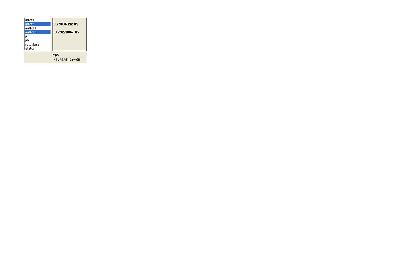

给电机气隙通入冷却空气,压力入口,压力出口,怎么会出现质量不守恒的情况呢?求解释,谢谢!

其实挺守恒的
 楼主| 发表于 2011-7-3 22:09:02 | 显示全部楼层
回复 2# 2005011lcj 的帖子
如果守恒,那么出入口差值来源于?
发表于 2011-7-4 07:52:01 | 显示全部楼层
进出口的差值已经差不多小于1%了啊,你还指望有多少啊?
你可以继续迭代,看看能否更小。

这还不守恒啊 ,这种精度已经相当好了,数值模拟吗,又不是纯数学计算!
