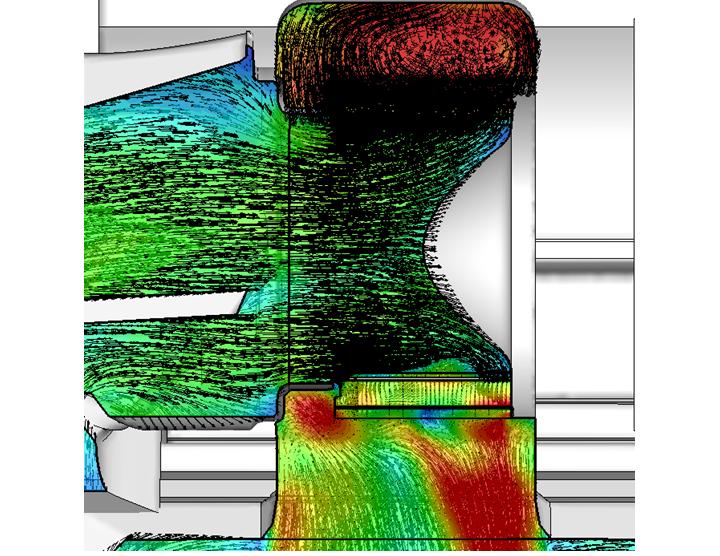

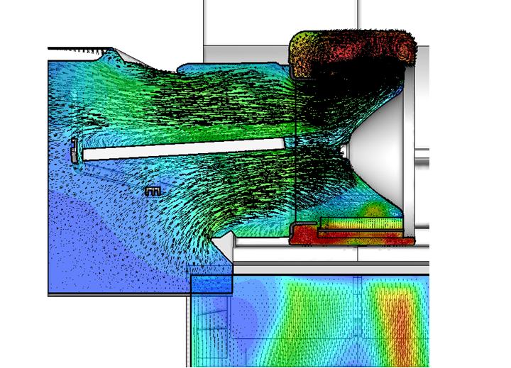

具体见下图所示,这是高手做的切面矢量叠加云图的效果。其切面叠加云图的效果还好做,就是不知道他怎么做到的切面后面的实体背景存在,而切面前面的实体不见了。我琢磨了很久也没有想到办法做出这样的效果来。
不知道fluent能否做出这样的效果来?如果能做出来,该怎么做呢?请高手们指导!
如果不能做出这样的效果,不知道用什么软件能做出这种效果呢?该怎么做呢?

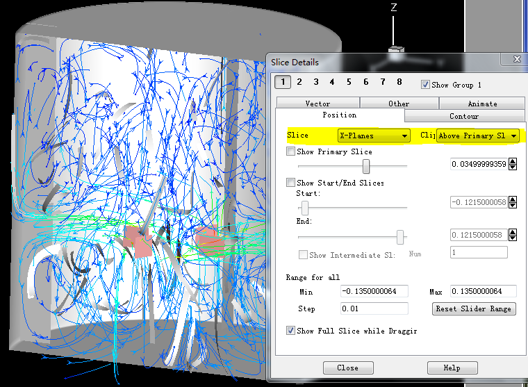

貌似这个是tecplot做出来的,fluent应该也可以。

tecplot 切片就可以了,注意下图的荧光标记。

发表于 2011-7-13 20:38:46 | 显示全部楼层
回复 11# a2883524 的帖子
tecplot 360
