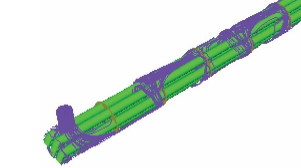

大家好,请问在fluent中,能否得到如图所示效果的流线图。换热器壳程流动,只显示流线、折流板与管壁,不显示壳体。折流板与管壁不同颜色。多谢。

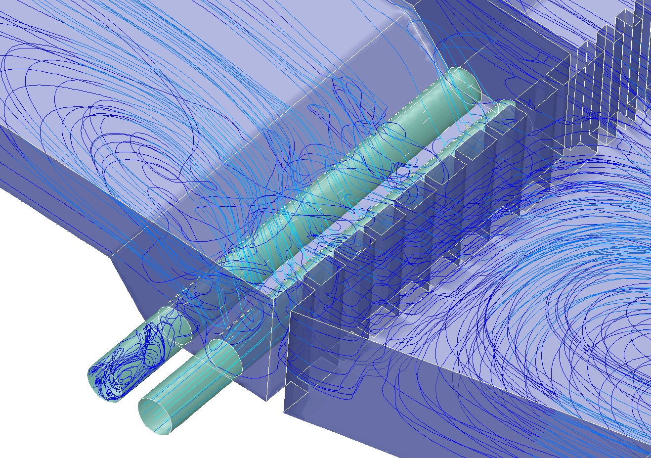

回复 1# syangecust 的帖子
当然可以,非常简单。
不显示壳程并不好看,可以把壳程处理成一定透明度的。
在DISPLAY->scene中做。

发表于 2011-6-30 18:49:42 | 显示全部楼层
回复 6# 飞翔鸟 的帖子
这个是模拟的什么啊?大坝?
