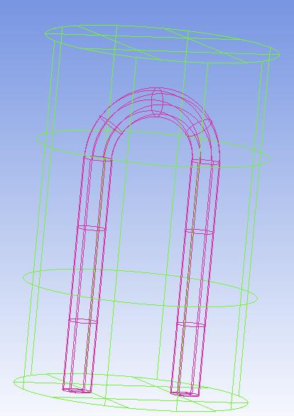

发表于 2011-6-28 16:51:44 | 显示全部楼层 |阅读模式
如附件所示的模型,圆柱里套一个U形管,也就是换热器中常见的形式,请问这样的模型能画六面体网格吗?不胜感激
 楼主| 发表于 2011-6-29 08:34:20 | 显示全部楼层
补充一下,是用ICEM画,感觉拓扑结构很复杂,试了很久,没有成功,望高手帮忙

能不能给个tin文件。。。,
 楼主| 发表于 2011-6-30 09:53:19 | 显示全部楼层
回复 3# twink_zzq 的帖子
附上tin文件,请高手看看

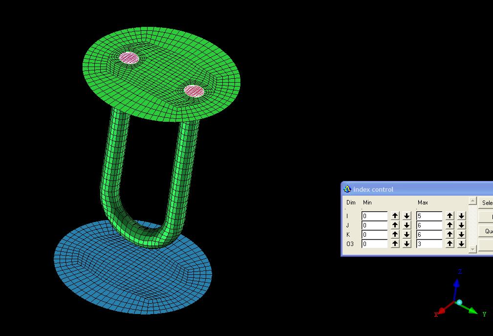

发表于 2011-7-6 10:58:28 | 显示全部楼层
 楼主| 发表于 2011-7-7 16:04:29 | 显示全部楼层
回复 6# tera 的帖子
楼上的兄弟,能否告知划分的过程?
发表于 2011-7-10 21:22:06 | 显示全部楼层
看6楼得网格应该是先描述弯管的轮廓,而后做外O得到的吧。
 楼主| 发表于 2011-7-11 14:33:38 | 显示全部楼层
回复 8# 凌白日 的帖子
能不能详细点描述下过程呢?拜托
