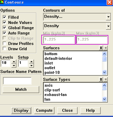

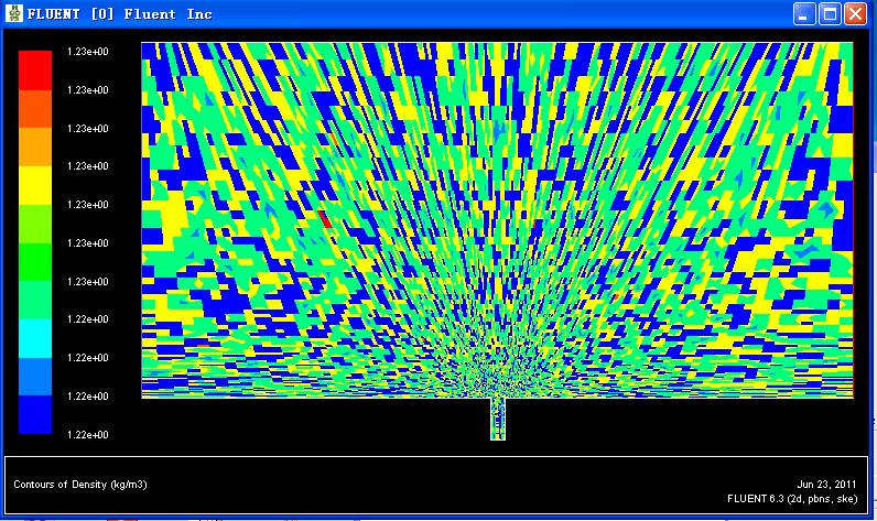

单纯的k-e模型、单向流,在material中设定恒密度,但是迭代之后通过contour显示(如下图)却是1.25(空气的密度)。即问题是密度不能顺利加载。 这个模拟是一维管道流动、单相湍流,不涉及热量,很简单,技术上应该不会有明显的问题。

这个难道不是恒密度吗?

是恒密度。但我设定的密度是1107.3kg/m3,迭代之后显示1.225.

在边界条件中选定你的domain区域,把air改成你自己的material。
