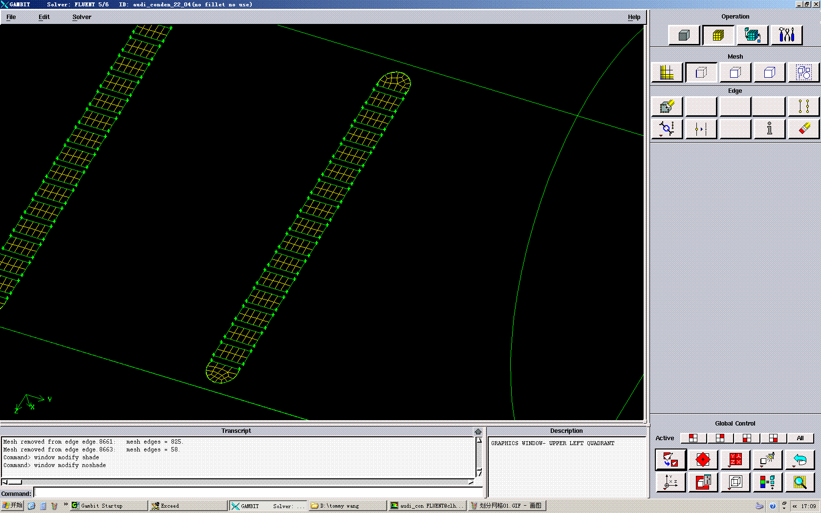

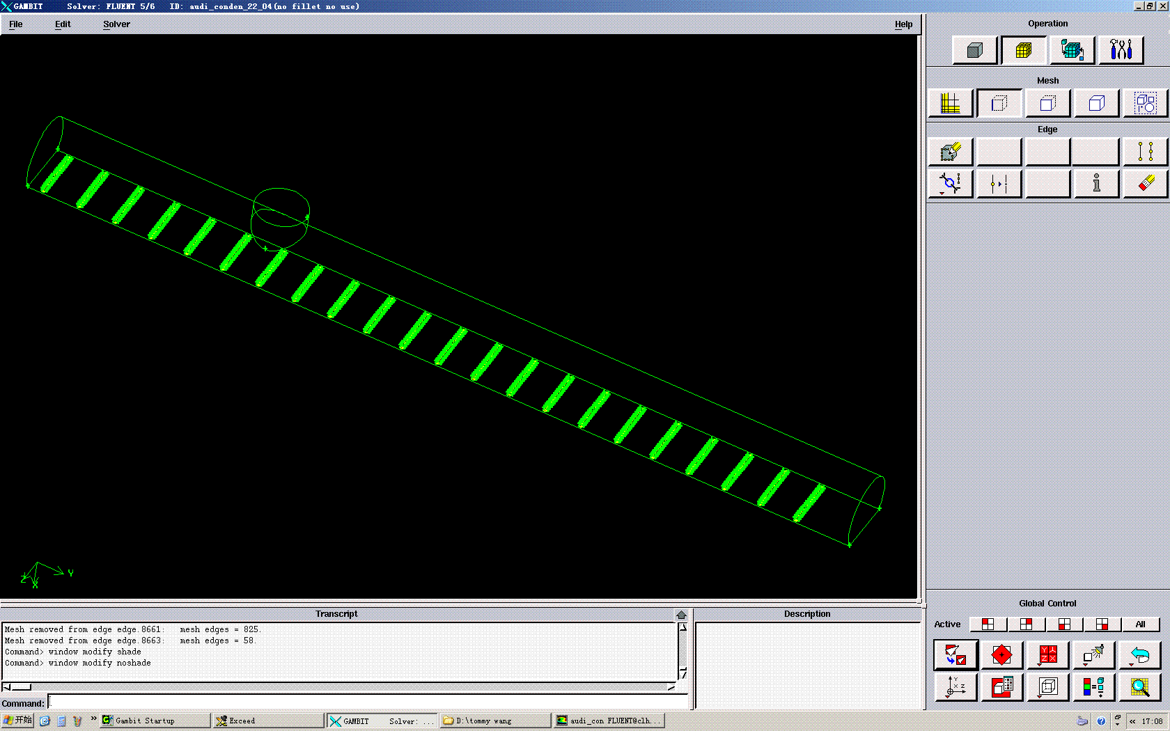

这个体的网格折腾了好久,还是没搞定。
论坛的网格高手,你们觉得这个体该怎么画网格?
注:中间小方格处画好的网格不能变,因为它是与另一个体的交界面,在这个前提下,来划分这个体的网格。

与另外的体交界?难道是分开画网格,然后界面处网格还要对应?既然界面,不要太强调一一对应吧。实在不想用interfqace边界,那就一起画,就单看这个几何,画网格也没有多大难度。

整个体被我split了几部分:另外的那部分(图中未显示出来)是非常规则的长方体,网格已经划好.因此交界面才会布好了面网格,接下来是划分图中这个体的网格,但是以我的水平,要不就是网格数太多(大于100W),要不网格质量都比较差.
不知道我说明白没
