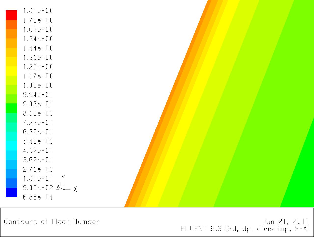

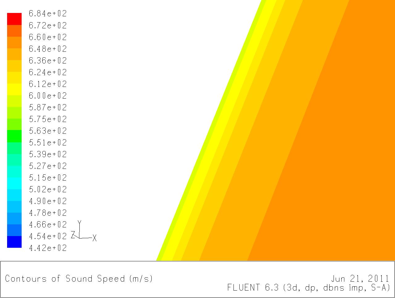

暂且认为是bug问题吧。尽管本人已用fluent四年了,但是,从未遇到这个问题,望指教!
问题如下:
计算平台:Fluent6.3,可压缩流动,基于密度隐式求解,S-A模型,参考压力为1atm。
如图所示,用fluent计算的速度,声速与马赫数不符。例如最外缘的速度大概1570m/s,声速600m/s,理论上说,马赫数应该为2.6,而fluent显示则为1.63,相差甚多。需要说明的是,目前的结果没有收敛,尽管如此,从数值计算角度出发,马赫数不是一个求解变量,他应该是根据速度和声速计算得来的,就算结果没有收敛,也不应该出现速度和声速与马赫数不符合的现象啊(个人观点)。
请问大家有没有遇到过这种情况吗?还是我在计算中忽略了哪些重要问题?望指教!

速度图
速度图
 楼主| 发表于 2011-6-21 20:33:02 | 显示全部楼层
这是声速图
声速
声速
 楼主| 发表于 2011-6-21 20:33:31 | 显示全部楼层
这是马赫数图
马赫数
马赫数

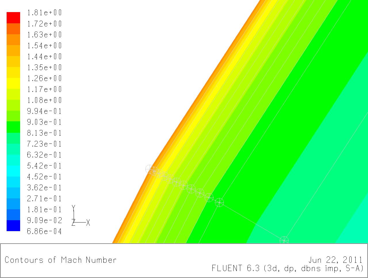

 楼主| 发表于 2011-6-22 03:44:08 | 显示全部楼层
回复 4# xrs333 的帖子
xrs333,我看了不少你回答的问题,哈哈,很谢谢你能回复!
你是说fluent变量的存储位置吗?
据我所知,fluent是存储在单元中心的,这些东西我没有设置。以上结果完全是fluent显示的结果。
你是不是认为节点值和单元值会有一定差距,即便如此,我在边界层内网格点布置还是很密,就算有一定差别,也不至于这么大。请看图:
 楼主| 发表于 2011-6-22 03:57:30 | 显示全部楼层
图中显示了网格,有点看不清,所以我特意画出了节点符号,以表明该处的网格密度。
另外,需要说明的是,我的模型是一个三维的转筒,转筒以一定速度绕轴线旋转。因此,我使用的是moving wall边界条件,根据计算条件,完全符合moving wall的要求,没有边界的法向运动,完全是切向运动。
马赫数
马赫数

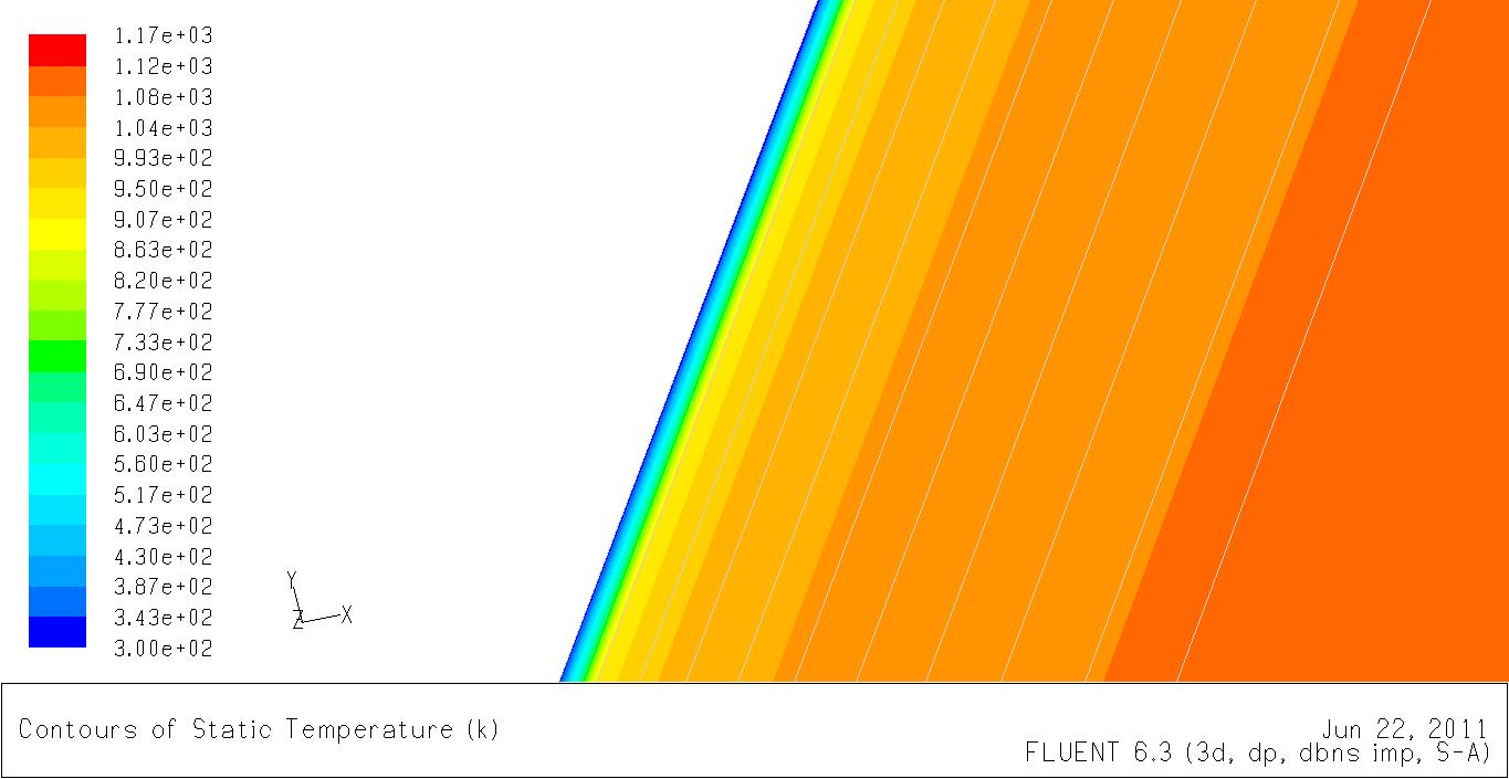

发表于 2011-6-22 10:06:01 | 显示全部楼层
是不是音速算错了,音速是和温度相关的
发表于 2011-6-22 10:23:51 | 显示全部楼层
1. 检查你的单元速度值和马赫数;
2. 检查你的y+。
因为你用了旋转边界,所以边界的节点值是以旋转速度计算得到的节点值,但是紧靠wall的单元值仍然是计算出来的,马赫数也是计算出来的。所以在显示整个节点值的时候,靠近wall边界的一定距离内,色差会非常大(因为插值区间大)。
所以只要你边界层合适,边界单元速度值与边界节点值接近,就不会出现你这个问题了。
你用了S-A模型,属于低Re数模型,y+应该在1的量级左右,最好在0.7附近,如果y+太大,就是单元值与节点值不吻合的原因所致。

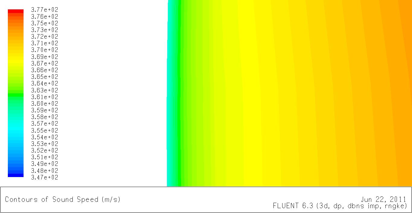

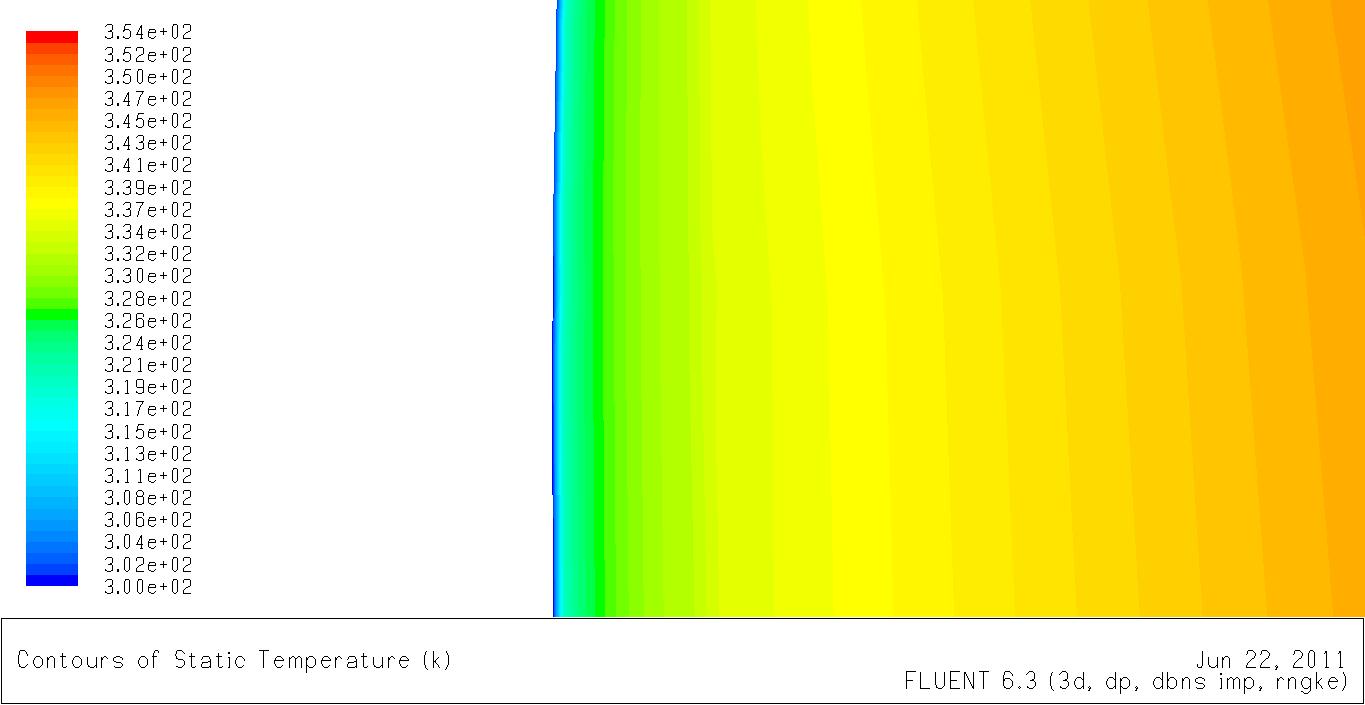

 楼主| 发表于 2011-6-22 14:22:10 | 显示全部楼层
回复 9# 浪子轻狂 的帖子
温度场如图:
需要说明的是,我在初始阶段设的壁面是绝热壁面,后来觉得与实际不服,就改成了300K的等温壁面,而后,计算的时间可能不太长,因为,导致边界处具有较大问题梯度。
尽管如此,这是我之前的一个算例,后来的算例,声速场和温度场是一致,请看图。
事实上,我目前的算例还在测试阶段,因为我最终希望将转速加到20w转,壁面马赫数在6~7之间,因而,目前的结果都是中间的过度结果。
之所以拿这个问题出来讨论,就是不理解fluent的计算和显示方式。自己在做cfd编程的时候,声速是按照温度计算的(也可以归结为压力和密度),马赫数则是根据速度和声速计算。因而,无论计算结果收敛与否,这三个量应该是时刻一致的。这是我的初衷。
不过看了飞翔鸟的回复,我似乎对这个问题理解还太肤浅了!谢谢~

 楼主| 发表于 2011-6-22 14:23:09 | 显示全部楼层
这是最新计算的声速
 楼主| 发表于 2011-6-22 14:23:42 | 显示全部楼层
这是新计算的温度
