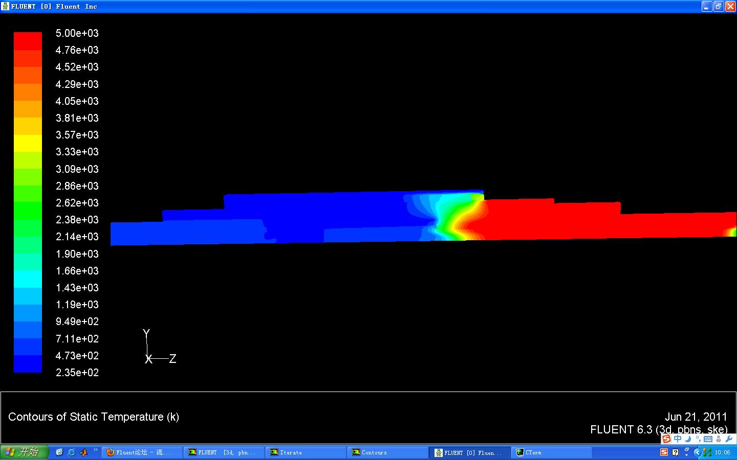

这个转子稳态温度场分布出了什么问题?
发表于 2011-6-21 10:10:11 | 显示全部楼层 |阅读模式
气隙和轴腔空气进口分别设为速度进口和压力进口;和外部空气接触的壁面采用第三类边界条件,即输入了空气摩擦损耗面热源,表面对流换热系数以及环境温度值。图为转子二十四分之一,温度分布明显不对,请问问题在哪?
发表于 2011-6-21 10:24:31 | 显示全部楼层
我也遇到了这个问题,坐等高人。
发表于 2011-6-21 10:43:26 | 显示全部楼层
回复 1# leonardo2011 的帖子
物理问题描述都没有......
 楼主| 发表于 2011-6-21 11:04:18 | 显示全部楼层
回复 3# 飞翔鸟 的帖子
你好,物理模型是这样:为了更好冷却永磁转子,在刚度允许的情况下将其掏空,即可以通过气隙和轴腔同时通入空气对转子进行冷却。轴部分合金钢与永磁体交界面边界条件为coupled interface,仅转子内、外表面流固耦合。流场采用标准k-epslon模型,忽略重力,取周期模型模拟,转子固体特定区域加载热源,表面有面热源,除耦合面外对流换热系数均来自手算。这张图是未通空气时的温度场分布,我试了很多次,效果总是出奇的一致。不知道问题出在哪里,特此请教高手指点,谢谢!
