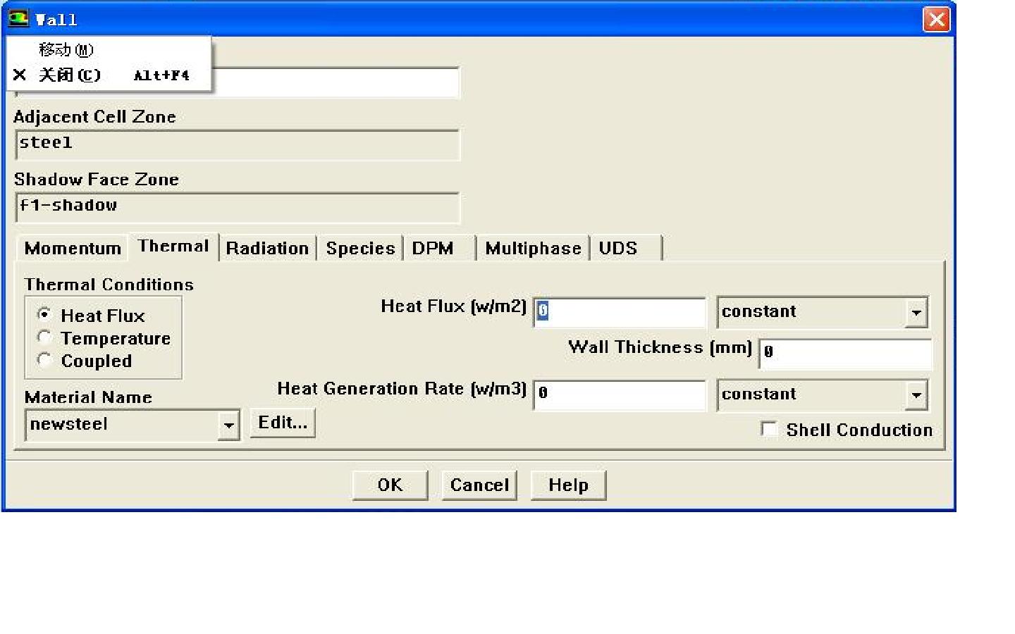

请问流固耦合面如何输入对流换热系数?

奇怪,不耦合的反而可以输入,怎么回事?谢谢

流固耦合的时候,耦合处流体温度等于固体温度。

不需要输入对流换热系数。因为耦合后保证了交界面处的热流相等。

耦合就是指固体壁面和流体的换热与固体的导热达到平衡,即相等。固体的导热和周围的流动换热是相互关联相互影响的。所以不需要你输入换热系数。

楼主先找本传热学认真翻翻,起码把热传递的几个名词搞清楚。你上的图中,哪有什么对流传热系数?

你说的是热流密度吧?

直接选择couple就行了,其他均不用管
