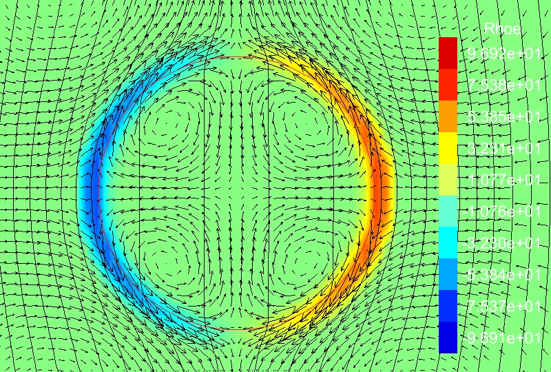

力F是液滴的半径R的函数,这个F的表达式是一个对液滴整体的效果,应该也是通过啥积分之类的推导出来的。最好找到推导出该整体力的积分表达式,这样,液滴任何地方的受力就都知道了,用UDF很好实现了。
否则本身你的液滴也不是规则的球形,即使能求出半径,也是水力当量半径。我不相信,形状不同,但水力当量半径相同的两个液滴受力F会相同(除了重力电磁力之类的体积力)。如果是重力电磁力之类的体积力,那液滴任何一处的受力应该很好表达的。

俺没学过电磁力的表达式,但是类似的重力,任何一处的受力是G=(dm).g,其中g是重力加速度,dm表示单元体的质量,如果是UDF中就可以认为是一个网格cell。总的受力就可以把所有网格的(dm).g加起来就ok了。电磁力我想应该是类似的。

你这种情况,就是电介质在电场中的运动。磁场在这种情况下,忽略不计。
电场力为 电荷密度乘以电场强度,这是体积力。
但是,电介质中,电荷最终集中在液滴表面,最后是表面电荷密度,体现为表面力,得转化成体积力。
转化方法与表面张力一致,看FLUENT帮助和参考文献中的详细介绍即可。

电磁力中u,i,a,r分别是什么?电场力和磁场力体现在哪里?下图中为电场中的液滴,颜色为电荷密度,线为电势,矢量为速度,供参考。
[ 本帖最后由 mayo_0 于 2011-6-21 03:53 编辑 ]
电场中的液滴
电场中的液滴
