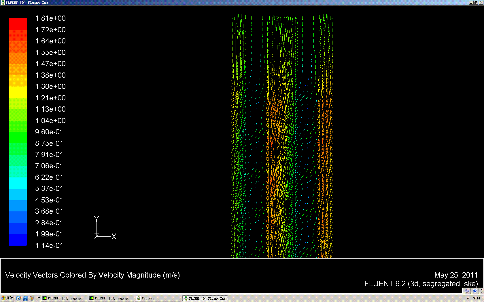

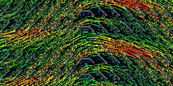

各位大虾,
我在一份以前同事的报告中看到他处理的翅片侧速度矢量图可以清楚地看到固体壁面(翅片)的边界!
我想请问各位大虾,这个不用后处理软件能做到吗?
if yes,then how to do it?
这个可以清楚地看到壁面边界
这个可以清楚地看到壁面边界
发表于 2011-6-9 16:54:26 | 显示全部楼层
fluent表示毫无压力

 楼主| 发表于 2011-6-9 17:00:46 | 显示全部楼层

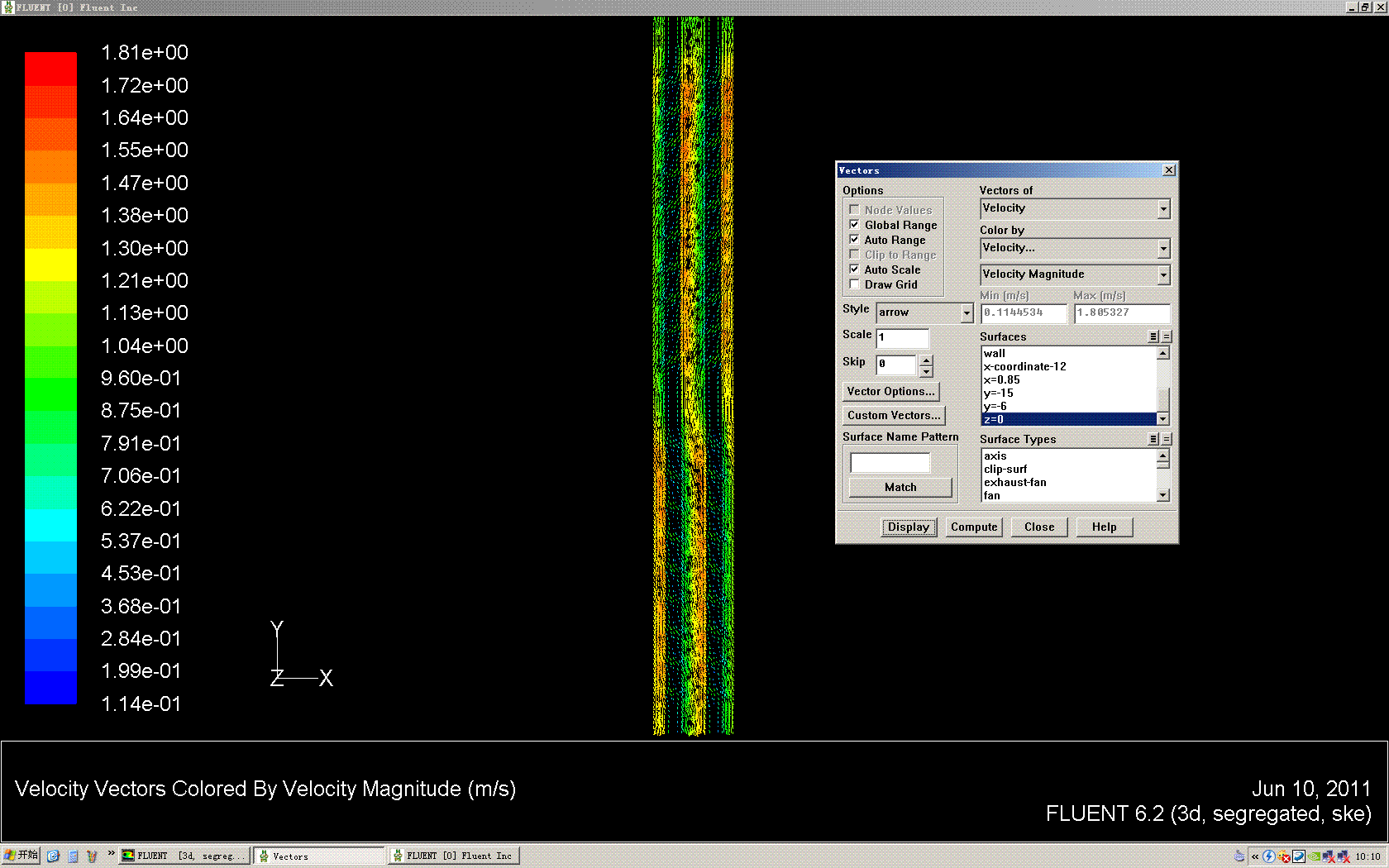

 楼主| 发表于 2011-6-10 10:13:26 | 显示全部楼层
原帖由 浪子轻狂 于 2011-6-9 18:29 发表
你没用fluent画过矢量线吗?wall边界是会自动显示的,不需要什么特殊设置呀
一定要把这个学会*_*
我的设置与你的有何区别吗?见附图
发表于 2011-6-10 10:35:34 | 显示全部楼层
options勾上draw grid,在弹出的grid display框中,edge type选outline
 楼主| 发表于 2011-6-10 11:12:39 | 显示全部楼层
原帖由 liuoseulb 于 2011-6-10 10:35 发表
非常感谢,终于搞定!看起来顺眼多了,嘿嘿
