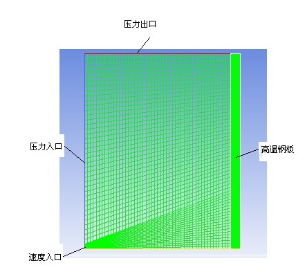

大家好,我做的是用气雾冷却高温钢板问题,采用离散相模型,群组喷射源,速度入口是气和水的入口,右侧是高温钢板,我先计算了连续相(空气)是收敛的,然后加入离散相颗粒(小水滴),在计算的时候如果采用相间耦合的方法,结果在计算过程中会出现错误Error: Floating point error: invalid number
Error Object: ()如果不采用相间耦合,可以计算,但是钢板温度几乎不会变化。调试了很长时间也没有解决这个问题,希望大家知道的话帮忙解决一下,谢谢!

1 这个冷却问题本身决定了问题是非稳态的。
2 不进行DPM耦合求解的话,DPM模型只在进行后处理的时候(particle track),才计算颗粒轨迹。酱紫显然不能进行非稳态问题的模拟。
3 求解出现错误的原因可能来自:
  a. 网格  相邻网格尺寸变化太大。
  b. 边界条件  速度入口与压力入口相邻可能会造成不收敛,除非它们是相容的。
  c. DPM模型条件  这个你具体说你下。

您好,感谢您的帮助!我的DPM模型的条件是采用的群组射源,30组,材料为h2o(l)质量流量为0.8kg/s,速度为7m/s。具体的case文件我发到您的雅虎邮箱吧,您有时间的时候帮忙看下,非常感谢!

别发,实在没时间。帮你分析下:
1 那个速度进口是想模拟喷嘴吗?不要它。
2 流量不小。针对你的具体问题,把injection定义到一个面上,离开实际喷嘴一定距离,喷雾已经形成并散开的地方。不用group类型,你理解的不对,用surface或者solid cone。
3 你恐怕要用wall-film边界条件。

好的,谢谢!我修改一下试试看。用surface是不是要在建模的时候预先建立一个面?

那个速度入口是模拟的喷嘴,是空气和液体进入的位置
