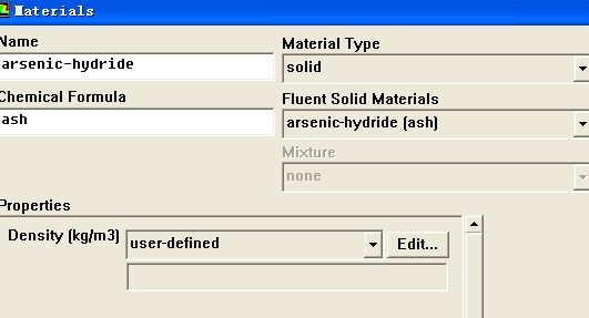

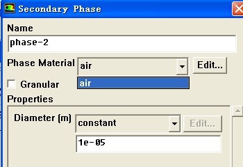

我选用的是混合模型 两种相的材料都是从Fluent自带的数据库中选取的 但在 Define中的phase设置中的下拉菜单里只有一相 不知道怎么才能弄出我设置的第二相 是我其他设置有问题吗 各位达人 请指教!谢谢
第四个附件 如下 (第一个附件在下面第一个回复中)

附件出问题了 下面传下其他附件 附件的顺序是从11-14

第2个附件

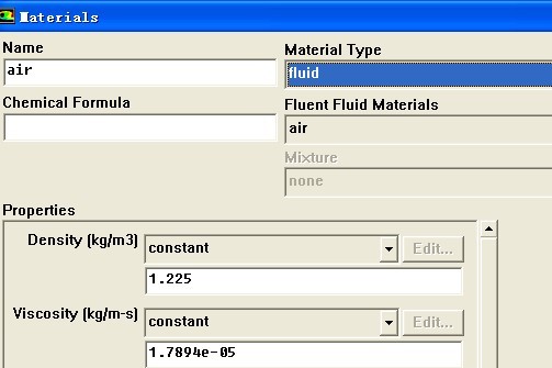

第三个附件

材料类型选择solid干嘛?那是固体,不是流体

我想弄个气固两相流 把固体当做流体不行吗?是不是还得设置别的条件才能选择固体?

Fluent中是固体是不能动的,只是做热传导的。颗粒也要看作流体

你把固体当流体了嘛?你ash的材料类型不还是选择的固体而不是流体?

也就是定义第二种材料时应该用Fluid类型

应该是从fluid中复制相应的材料
