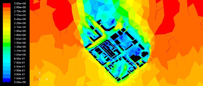

我刚学习fuluent,做了一个流场的标量分布图,里面的网格很明显。怎么样让分布图平滑处理啊,我以前用STARCD有个smooth显示选项,这里应该有相应的功能么?

勾上node values,把levels设成100

我发现我勾上NODE VALUES之后结果非常奇怪,明显不对,这是怎么回事啊
