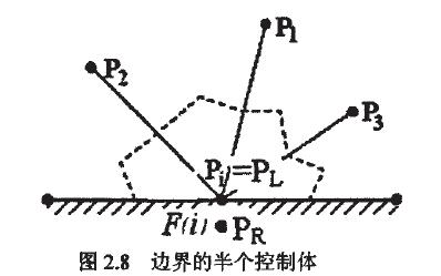

下图是壁面处的非结构网格,格点格式,图为半个控制体,想给绝热边界条件,就是法向温度梯度为0,但这种网格怎么用程序实现绝热边界条件呢???
还有在计算这个控制体时边界的那个控制面的对流通量和粘性通量都需要计算么

绝热壁面
层流线性底层:
温度方程的源项为
Sp=-(μ/σ)*(cp/Δyp)*Ac
Su=(μ/σ)*(cp*Tw/Δyp)*Ac
对于绝热壁面Sp=Su=0
