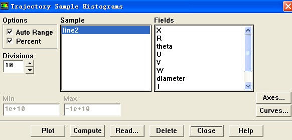

在sample里已经设置了边,并点了start,结束后点了stop,完了之后在哪能读到这数据呢?我想知道从我设的那个面上escape了多少颗粒
发表于 2011-5-18 10:40:01 | 显示全部楼层
保存的*.dpm文件是文本文件。
 楼主| 发表于 2011-5-18 10:51:30 | 显示全部楼层
谢谢版主,找到了,在右边那个field里那些字母很怪异呀,哪个能代表从这条线溢出多少颗粒呢?
发表于 2011-5-18 10:54:07 | 显示全部楼层
想知道颗粒数目?不选percent。
 楼主| 发表于 2011-5-18 11:18:13 | 显示全部楼层
另外一个小问题,在非稳态计算中,如果壁面选择trap,在计算完后,能统计出在这个壁面上总共捕捉了多少粒子吗?
发表于 2011-5-18 11:39:24 | 显示全部楼层
有一个笨办法:用求解过程中console里面的颗粒追踪信息,把全部trapped的数目求和。

这个就是说在Fluent主界面上面每次迭代完毕后显示的一些DPM信息。
