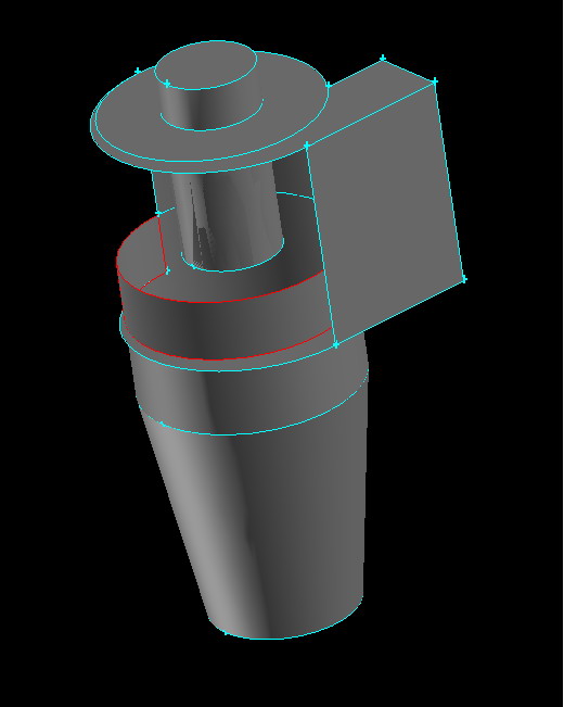

请各位高手出出主意,帮忙看看网格划分到底错在哪儿

发表于 2011-5-18 09:53:44 | 显示全部楼层
你先把几何改一下,结构好像就不对。多了几个面。
我标出的那个是怎么回事啊?
[ 本帖最后由 莫口 于 2011-5-18 09:58 编辑 ]
发表于 2011-5-18 11:17:51 | 显示全部楼层
蜗壳式旋风分离器不好画,你可以考虑一下把入口和筒体分开画网格,然后使用fluent的interface把两者连接起来,只是一个建议
