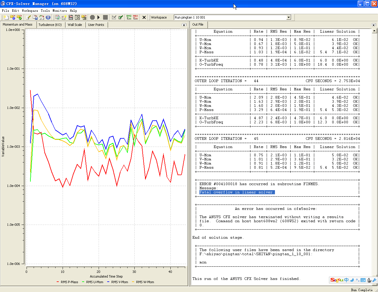

我用CFX11模拟航行器杂水中的受力情况,选用的模型为SST,设置的边界条件为速度入口、压力出口和壁面。在计算到40步左右出现如下错误:ERROR #004100018 has occurred in subroutine FINMES.
请问这是什么问题?如何解决?谢谢各位大侠!

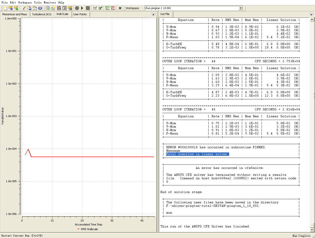

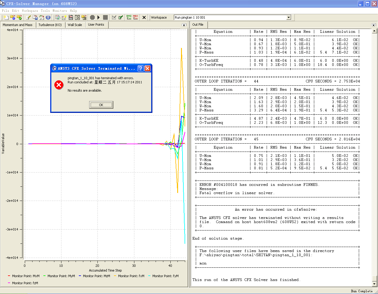

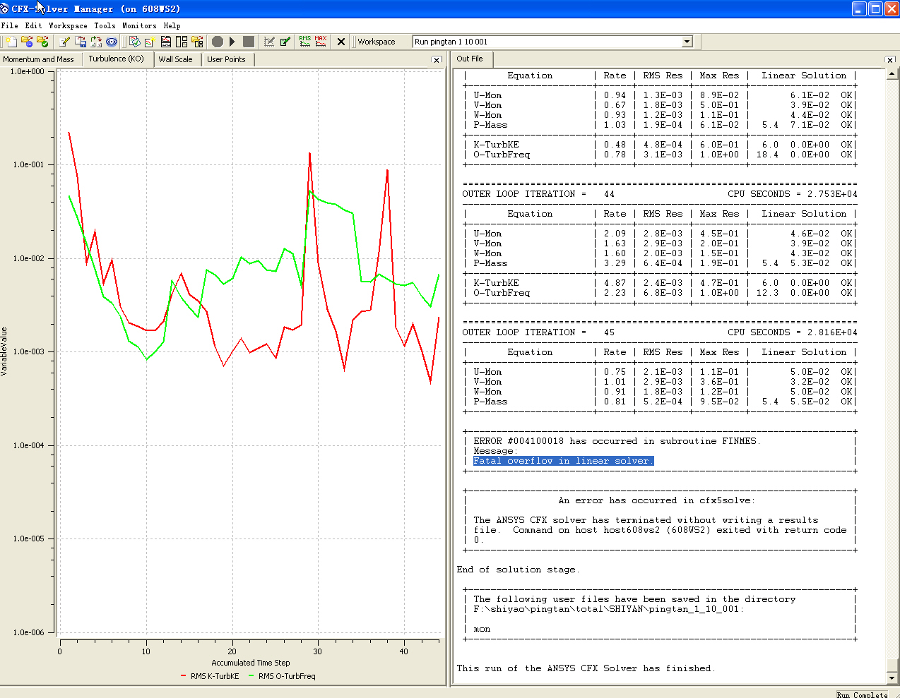

这是计算的截图,感觉曲线的变化趋势很奇怪,请大家帮忙分析分析!谢谢!

SST模型不是出错的原因,但感觉没多大必要用这个吧,k-e就够用了。
边界条件设置流量和速度,不要用压力

由于计算的时候要考虑近壁面的影响所以用了SST模型……
边界条件设置成流量时直接提升出错。
