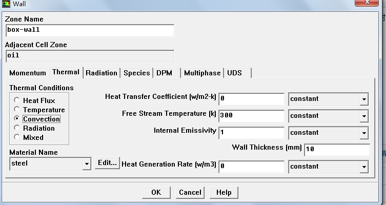

各位大虾好,弱弱的问一下,wall面板的Thermal标签下,在不知道wall两侧的温度时,能否设置传热方式为对流Convection,其中的Heat Transfer Coefficient又该怎样设置。

所以说这种方式很粗放,除非有比较准确的外流特征温度和换热系数。不然还是把外围空气考虑上一起计算吧。

您好。外部流为环境温度,这个温度是确定的。那换热系数该怎样设置呢?谢谢您

温度取外部平均温度(特征温度),换热系数根据工程算法取得。

找本传热学翻翻,对流传热系数通过经验公式来求

你这个是想求薄壁的热传导吧。这里的对流换热系数定义的应该是内表面的。
比方说飞机蒙皮外表面的对流换热系数是待求的,内表面换热系数根据其冷却方案可以大概给定成10-50之间
