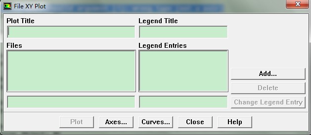

用在fluent中Solve −Acoustic Signals...(附加图1)里面然后再点击Compute/Write,就会出现一个错误Error: class CxButtonBoxNT does not recognize attribute row.接着Plot −File...读取ard文件(附加图2)的时候出错了,错误如下:
Error: Error reading file.
Error Object: "E:\wentai\receiver-8.ard"
Error: CDR: invalid argument [1]: wrong type [not a pair]
Error Object: #f
不知道问题出在哪,请大家指教……

时间太短,asd文件不够。。。报错的时候会告诉你最少需要多少步的。。。你一定要大于那个数才能够读取的

Warning: Number of time steps in acoustics source data file is less than the required minimum 1649582 steps.不知道为什么要迭代这么多步,有没有人遇到过,望高手指教……

你时间步长设定的多少啊?
 楼主| 发表于 2011-5-23 08:41:22 | 显示全部楼层
回复 6# luoluo0451 的帖子
5e-5

把时间步长调大一点试试看

步长足够大就ok啦。

步数足够大
