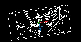

首先介绍下我的过滤模型:长宽高:400*400*200,单位是微米,纤维直径都是16微米,速度入口400*200,压力出口400*200,纤维都是wall,其他都是周期性边界,
1.连续相采用稳态,那么颗粒追踪方式采用哪种更合适?稳态还是非稳态?
2.采用的是面射源,其中的toal mass fate 该怎么计算得到?
3.由于Dpm模型中是将颗粒相看成一个个质点。但根据文献中了解到,需假如一个程序连续监测颗粒质心和纤维表面的距离。假如颗粒直径与任何纤维表面距离为一个颗粒半径时,程序就将颗粒从计算域中消除,并认为它被捕集。请问这个程序该怎么实现,改用udf 哪个命令?请大虾能给予指点啊,谢谢
