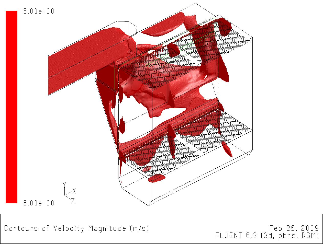

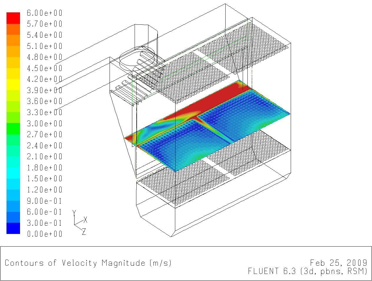

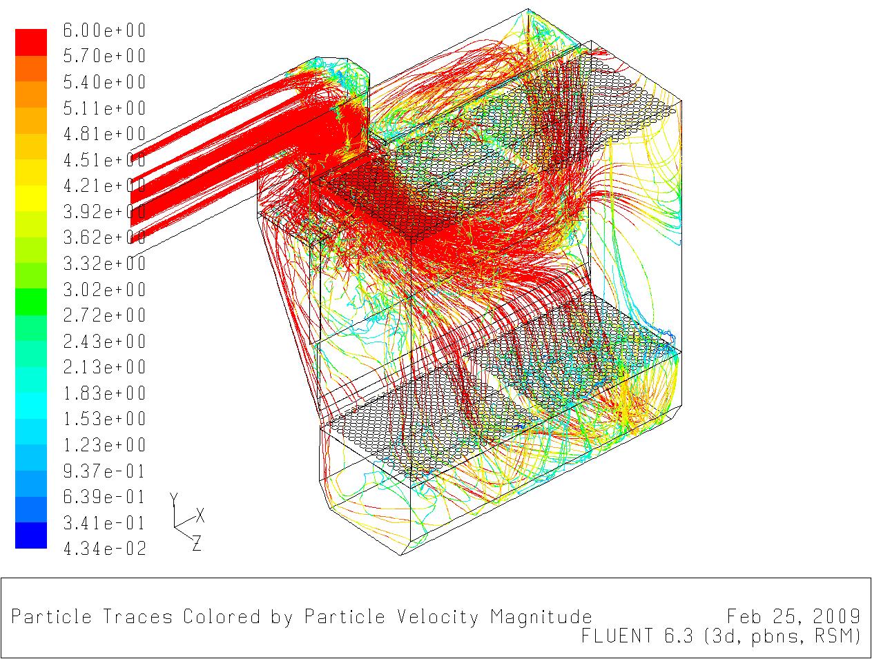

发表于 2011-5-13 10:54:33 | 显示全部楼层
回复 11# chaizhilong 的帖子
不成功说明网格或模型有问题。
下图是我曾经做过的一个小布袋结果。
[ 本帖最后由 飞翔鸟 于 2011-5-13 02:58 编辑 ]
 楼主| 发表于 2011-5-14 07:56:25 | 显示全部楼层
回复 12# 飞翔鸟 的帖子
你这个模型建的真不错啊,中间的是不是圆形滤袋?
请问一下   这个模型的大小有多少呢? 多少MB?   不知道能不能发我邮箱  供我参考一下呢?
61631520@qq。com
你们现在用的电脑都是什么配置啊?  我电脑不给力啊
发表于 2011-5-16 09:37:17 | 显示全部楼层
回复 13# chaizhilong 的帖子
圆形滤袋。
网格数大约1000万左右,全六面体网格。
商业项目,文件也太大,没有办法发给你啊。
